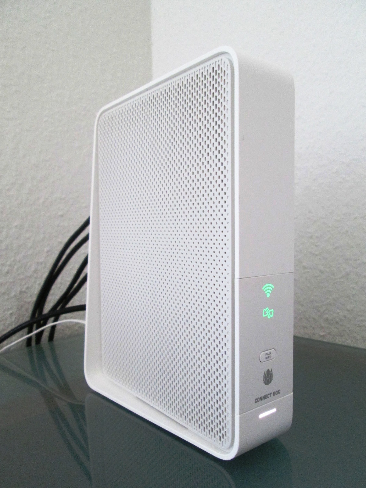

Mein ehemaliger Router ist leider in die Knie gegangen (bzw. das Netzteil). Connectbox.

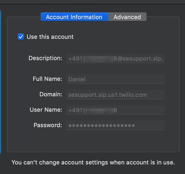

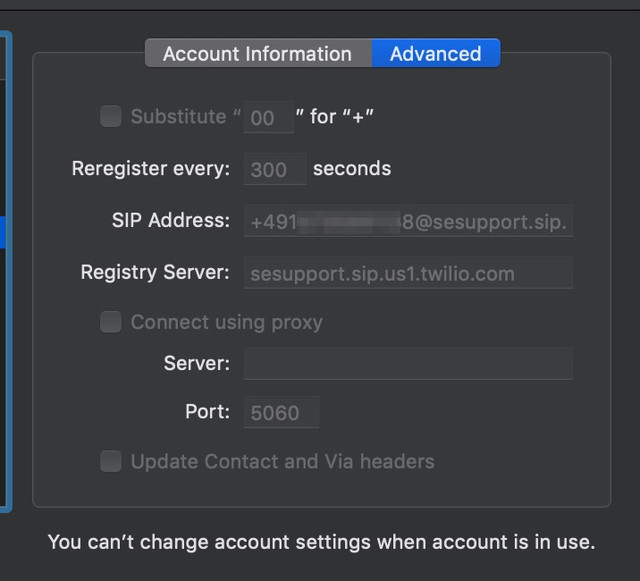

@danielw: Kannst du mal einen Screenshot deiner Account-Einrichtung im Softphone machen? (Benutzername,Passwort, Telefonnummer natürlich schwärzen. Ports, Domains, etc bitte nicht)

Ich dachte es wäre bereits ein STUN-Server eingetragen? In deinem Screenshot ist das Feld jetzt leer. Trag dort bitte einen entsprechenden Server ein. Falls dir bei Twilio keiner bereitgestellt wird, kannst du z.b. den von deiner sipgate Nummer benutzen: stun.sipgate.de oder den von linphone: stun.linphone.org
Das Feld "Local SIP Port" direkt über dem STUN-Server einmal leer lassen. Das macht es dem NAT einfacher Ports zu vergeben.
Ich weiss leider nicht ob "Register every.." gleichzusetzen ist mit "NAT Keep Alive" hier kannst du mal testweise den Wert auf 30 Sekunden herabsetzen und schauen, ob es dadurch besser wird.
