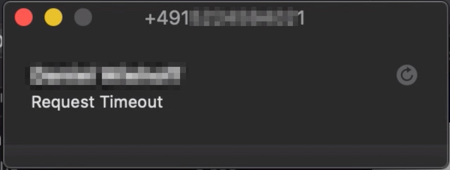

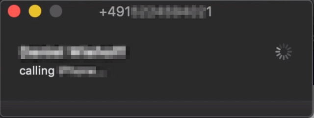

35 Sekunden sieht man den Versuch eines Verbindungsaufbaus:
Danach ein Timeout:
