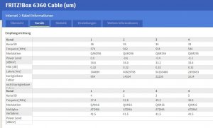

ich habe in letzter Zeit immer wieder Probleme, dass die Internet-Verbindung scheinbar abgerissen ist (div. Geräte zeigen an, dass sie keine Internet-Verbindung haben) oder Internet-Seiten sehr langsam oder gar nicht laden. Meistens beruhigt es sich wieder, wenn ich die FritzBox 1-2 mal reboote, oft aber auch durch abwarten (so 30-60 Minuten).
Bei einem Blick auf die Kabel-Informationen in der FritzBox ist mir aufgefallen, dass sehr viele korrigierte und auch einige nicht korrigierbare Fehler aufgelaufen sind. Kann das ein Problem sein? Sind die anderen Werte auch schlecht? Nach meiner Recherche bewegen die sich eher am unteren Ende der Skala.
Der Screenshot ist übrigens ca. 1,5 Std. nach dem letzten Reboot erzeugt.
Besten Dank euch allen!
Grüße BrooklynFFM

Den SNR im Downstream finde ich schon recht niedrig und nur 4 Kanäle auch recht wenig. Wie lange läuft die Box schon, bzw wann wurde sie das letzte Mal neu verbunden. Nur mit dieser Information kann man die Fehlerraten einschätzen.
Hallo, er hat die 6360 :winken:
Die hat nur 4 Kanäle im DS und im US :streber:
Der SNR wird bei der 6360 tendenziell zu niedrig angezeigt, da kann´ste noch mal 2,3 oder 4 dB draufaddieren :zwinker:

Der schwankende Download hängt ganz einfach damit zusammen dass die Fritzbox 6360 wie gesagt eben maximal nur 4 Downloadkanäle hat! Und je verbundenem Downloadkanal sind theoretisch 50Mibt mögich, dies bedeutet also die Fritzbox 6360 kann maximal 150-200 Mbit im Dowlload liefern, vorausgesetzt kein anderer Teilnehmer im Netzsegment lastet einen dieser verbundenen 4 Kanäle aus. Dies ist allerdings so gut wie ausgeschlossen da in jedem Segment sicherlich 500-1000 Teilnehmer hängen. Jetzt sollte man nur noch wissen welche Geschwindigkeit Du gebucht hast?
Es ist dennoch zu empfehlen ein anderes Modem (z.B. Technicolor TC4400) oder einen Router (Fritzbox 6490,6590) einzusetzen, um diesem Flaschenhals gewissermaßen entgegenzuwirken, allerdings vorausgesetzt dass das gesamte Segment nicht überlastet ist.

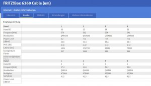

Seitdem habe ich keinen Neustart mehr vorgenommen und gerade eben noch einmal einen Screenshot gemacht, siehe Anlage. Die Box läuft jetzt also seit ziemlich genau 2,5 Tagen ohne Reboot und ohne sich neu verbunden zu haben (laut Log), die (korrigierbaren) Fehler sind je nach Kanal in die zweistelligen Millionenwerte vorgestoßen.

Einfach mal an der Hotline anmerken das du immer wieder ominöse Verbindungsabbrüche hast und fragen obs da nicht mittlerweile was neues gibt, da du die Box schon ewig hast. Mit dem richtigen Hotliner kriegst du direkt ne neue zugeschickt.
Davon ab, sind soviele korrigierbare Fehler nicht normal und werden mit einem neuen Gerät sicher nicht wahnsinnig viel weniger.

Die 6490 solltest allerdings relativ problemlos bekommen, zum einen wegen deiner Störung, zum anderen da UM die alten Geräte mit nur 4 Kanälen eh aus dem Netz haben möchte.
Natürlich könntest auch die TKO kündigen und ne eigene 6490/6590 kaufen und provisionieren lassen. Allerdings kann es dann vorkommen, dass Störungen auch gerne mal auf die kundeneigene Box geschoben werden. Von daher würde ich an deiner Stelle nicht auf eine eigene Box wechseln solange nicht klar ist woher die Störung kommt.

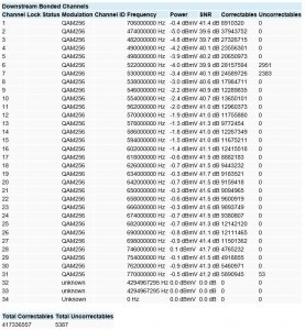

Bei mir sieht das so aus:
System Up Time 5 days 01h:11m:00s
417 Millionen Fehler nach 5 Tagen, scheint also normal zu sein, bist nicht der Einzige :zwinker:
