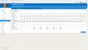

ich habe nach 2,5 Tagen schon wieder Millionen von korrigierbaren Fehlern, obwohl die Werte doch eigentlich ok sind (siehe Foto).
Was kann das sein? Fritte hin? Ist eine eigene 6490.
Habe von der MMD ein 15m langes Kabel ins Schlafzimmer ins 1. OG gelegt und dort an die Fritz Box angeschlossen. Bei einem 3m Kabel ins Wohnzimmer habe ich 4 dB mehr Power Level, aber genauso viele Fehler...
Die spielen überhaupt keine Rolle :traurig:
Bei mir treten auch in kürzester Zeit millionenfach korrigierbare Fehler auf (Trotz TC4400).
Wichtig ist, daß keine unkorrigierbaren in größeren Mengen auftreten.

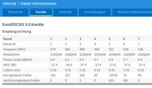

Da war gerade der Techniker aus der Tür :winken: Mittlerweile gabs Routingprobleme im UL, die aber seit gestern offenbar korrekt behoben sind. Musste ja mal wieder 1x mit denen telefonieren & noch 2x ne Mail hinterherschicken :traurig:
Habe dafür aber den fehlerbehafteten Kanal 522Mhz als Extra dazu bekommen :heul:

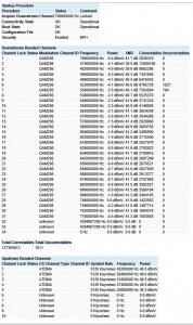

Die Ursache für so viele korrigierbare, aber nahezu keine unkorrigierbaren Fehler auf allen Kanälen, ist meistens eine hohe Bit-Fehler-Rate (BER), das lässt sich aber nur mit einem Messgerät feststellen. Versursacht wird das meistens durch defekte oder verpegelte Verstärker.
  • 6490: Millionen von korrigierbaren Fehlern? Beitrag #10
Na dann ist das bei mir wohl auch der Fall.
Nur ist es in meinem Fall dann ein Verstärker draußen in der Straße, da ich das TC4400 ja mit einem kurzen Stück Koax direkt am HÜP hängen habe.
Das entzieht sich dann leider meinem Einflussbereich.
So sieht´s bei mir nach 24 Stunden aus

Ach, da fällt mir noch was ein. Kann ich eigentlich manuell die Startfrequenz bei z.B ab 538Mhz setzen ohne Nebenwikungen?
Screen Sig. = Technikerbesuch & Screen weiter oben = UL-Routing wieder repariert.
3 Wochen 0 nicht korrigierbare Fehler haben mir irgendwie sehr gut gefallen :smile:
