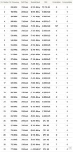

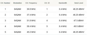

Jetzt das Modem noch mal direkt am HÜP angeschlossen, irgendwie sieht das komisch aus :kratz:
Vor 2 Monaten sahen die Werte da noch komplett anders aus, der SNR ist jetzt zwar höher, als mit Verstärker, aber der Receive Level sieht mies aus.
Das Bild ist jetzt ein ganz anderes, als noch vor ein paar Wochen. Entweder ist das jetzt alles nur Zufall und es schwankt weiterhin, oder da ist immer noch was im Argen :kratz:
Zumindest gibt es aber keine korrigierbaren Fehler mehr und die korrigierbaren sind für ca. 1 Stunde Laufzeit des Modems auch ganz akzeptabel. Nur die Pegel, die direkt am HÜP ankommen, gefallen mir ganz und garnicht mehr. :traurig:
Vorher hatte ich da immer Unmengen an unkorrigierbaren und korrigierbaren Fehlern, im Milliardenbereich.
Der US läuft auch weiter auf QAM64
Ich denke mal, so wie das Bild am HÜP momentan aussieht, würde das hier mit der Aufschaltung des Docsis 3.1 Bereichs (725-820 MHz) im hohen Frequenzbereich nix :traurig:
Fazit: Augenscheinlich läuft es irgendwie besser, aber der Anschluss ist irgendwie immer noch kaputt.
Vermutlich müssten hier die ganzen Koaxkabel in der Strasse komplett ausgetauscht werden, die werden nach 35 Jahren wohl alle gammelig sein und durch die vielen Strassenbauarbeiten der letzten Jahre, die hier stattgefunden haben, wohl auch an etlichen Stellen kaputt / beschädigt sein.
