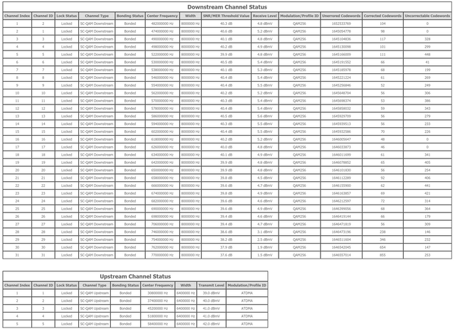

  • Ping Verbesserung? Beitrag #120
Komischerweise treten kaum noch korrigierbare Fehler auf, dafür aber genau so viele unkorrigierbare Fehler :confused:
Die Schieflage ist so gut wie weg.
Der Pegel im US hat sich aber verschlechtert.
Hat jemand ne Erklärung dafür ?

  • Ping Verbesserung? Beitrag #121
Sieht zwar nicht gerade schön aus die unkorrigierbaren scheint aber bei den Casa Teilen normal zu sein.
So sieht es bei mir aus nach 20 Tagen:
  • Ping Verbesserung? Beitrag #122
Bis zu dem 2 Stündigen Ausfall am 30.01 gab´s hier aber keine unkorrigierbaren Fehler (trotz Casa), bis auf 522 und 530 MHz.
Dafür aber Unmengen an korrigierbaren Fehlern.
Jetzt sieht es ähnlich, wie bei Dir aus.
Trotzdem möchte ich wissen, was UM da genau gemacht hat, da die Schieflage seitdem auch weg ist.
Nur an der hohen Dämpfung im US hat sich nichts verbessert, die ist eher noch schlechter geworden :kratz:
