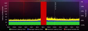

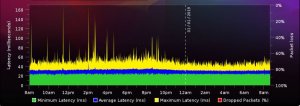

Gestern Abend zwischen 19.10 Uhr und 21.10 Uhr gab´s hier mal wieder´n Totalausfall.
Bekome so etwas nur noch sporadisch mal mit (Telekom sei Dank).
Hab das eben erst im Log des Routers gesehen.
Mein anderer Anschluß mit der Fritze 6360 5km weiter war hiervon nicht betroffen.
Es ist schon ganz schön frech von UM, so etwas dem Kunden mitten in der Primetime zuzumuten.
