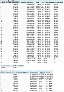

So langsam verstehe ich es nicht mehr, was hier los ist :kratz:
Modem 8 Tage Online, unkorrigierbare und korrigierbare Fehler sind auf allen Kanälen ungefähr gleich hoch.
Bis vor kurzem gab es hier fast überhaupt keine unkorrigierbaren, dafür aber Unmengen an korrigierbaren Fehlern.
Jetzt sind auch noch 2 US Kanäle weggebrochen
So sieht das jetzt aus:
Komisch ist nur, dass der Ping jetzt um ca. 10ms besser geworden ist und die 40 MBit´s im UL trotz der (nur) 3 Kanäle voll erreicht wird.
Nur im DS kommt auf einmal nichts mehr an:
Wer kann das erklären, was hier faul ist :confused:

  • Ping Verbesserung? Beitrag #128
Bei mir gab es vor ca. einem Jahr ein ähnliches Fehlerbild. Dort war eine Verbindung zwischen HÜP und unserem Haus defekt. Da gab es genau das Fehlerbild. Es sind zwischen durch die Uploadkanäle weggebrochen (wenn Dämpfung gegen 52dmbv ging / diese schwankte auch immer von 38-52). Dann kaum noch Upload und Download. Dann auch Packetloss oder jedes mal wenn ein Uploadkanal weggebrochen ist auch längere Ausfälle von mehreren Minuten.
  • Ping Verbesserung? Beitrag #129
Ja, diese ganzen Phänomene hab ich hier die letzten 2 Jahre auch immer im Wechsel, stabil läuft es schon ewig nicht mehr. Die Techniker, die mal da waren, haben´s auch immer nur verschlimmbessert.
Komisch find ich momentan nur, dass der UL mit voller Leistung läuft, naja 3 Kanäle reichen ja für die 40 MBit´s lang und schmutzig, wenn im Segment nicht viel los ist.
Vielleicht sind die anderen Kunden hier aber auch größtenteils Offline, da sie kein gutes TC4400 haben :kratz:
  • Ping Verbesserung? Beitrag #130
Ja, bei dir stimmt defitniv was nicht. Die nach hinten ansteigenden Pegel und der Wetterabhängige TX riechen ganz stark nach einem korrodierten oder abgesoffenen Erdabzweiger irgendwo auf der Strecke zu dir. Vielleicht spielt noch irgendwo ein Verstärker verrückt, wer weiß.
Meinst Du, das wäre nur ein abgesoffener Erdabzweiger?
Das Fehlerbild sieht ja mittlerweile komplett anders aus.
Die Schieflage ist ja auch nicht mehr so stark, dafür ist die Latenz besser geworden, aber der Speed ist extrem gesunken, nur noch 1/5 der Leistung.
Da muss doch noch mehr im Argen sein :kratz:
Wird UM das überhaupt jemals beheben können, ohne hier das ganze marode Koax Netz komplett auszutauschen :confused:

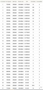

Auch heute sieht´s nicht besser aus

  • Ping Verbesserung? Beitrag #137
Der Ping ist für meine Verhältnisse immer noch sehr gut, deutlich unter 20ms, aber die 400 im DS werden einfach nicht mehr erreicht.

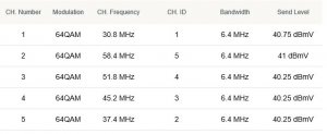

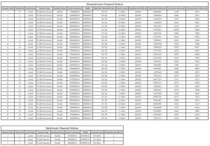

Haha, jetzt wo ich gekündigt habe, scheint UM das Segment hier nach fast 3 Jahren repariert zu haben :wand:
Die Pegel haben sich seit ein paar Tagen massiv verändert:
Alle 5 US Kanäle laufen jetzt auf QAM64
Es treten keine unkorrigierbaren Fehler mehr auf, die korrigierbaren scheinen im Rahmen zu sein, bzw. treten aufgrund schlechter gewordener SNR im DS auf.
Der Send Level im US ist fast um 10 dB gesunken, was ja jetzt recht gut ist.
Aber dafür ist der SNR im DS jetzt auch um 5 dB gesunken, was natürlich nicht so dolle ist. :gsicht:
Vermutlich müsste jetzt der Hausverstärker an die geänderte Leitungsqualität angepasst werden, damit alles hübsch wird und der SNR im DS wieder auf die ursprünglichen 40 dB angehoben wird.
Ein Ping auf´s Gateway bringt jetzt folgendes:
Antwort von 10.149.184.1: Bytes=32 Zeit=8ms TTL=63
Antwort von 10.149.184.1: Bytes=32 Zeit=7ms TTL=63
Mehr kann ich mit einem unprovisionierten Modem ja nicht mehr testen, da ich nicht in BW wohne.
So gut war das hier noch nie und das trotz Casa :streber:
Und das Modem hat sogar nen Puma 6, da ich das TC4400 nicht mehr habe.
Leider kann ich jetzt nicht mehr testen, wie sich der Anschluss im provisionierten Zustand verhalten würde, wahrscheinlich würde der jetzt laufen.....
Ist jetzt nur zu spät, da hätte UM mal´n bisschen eher aus´m Quark kommen müssen :zerstör:
