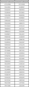

Das Modem ist jetzt ca. 9,5 Tage am Stück Online und es sind knapp 2 Milliarden korrigierbare Fehler aufgelaufen.
Es ist in den knapp 9 Tagen überhaupt keine Last auf der Leitung gewesen
Wenn man von 2 Milliarden Fehlern in 10 Tagen ausgeht, sind das umgerechnet ca. 2300 Fehler pro Sekunde.
Und das bei einer unbelasteten Leitung, wo in den 10 Tagen 2 mal für'n paar Minuten ein Laptop angeschlossen war, um die Qualität zu prüfen.
Diese hohe Fehlerzahl kann nicht gesund sein.
Ich möchte jetzt garnicht wissen, was passiert, wenn ich das ganze Netzwerk wieder auf die UM Leitung hänge und ordentlich Last auf der Leitung ist. Dann schießen die Fehler vermutlich ab bis ins Nirvana. :flöt:
Wenn ich aber das Modem an meinem anderen 5km weiter entfernten Anschluss anschließe, und die Leitung auch noch gut auslaste, schmeißt das Modem ungefähr 7 Fehler pro Sekunde über alle Kanäle.

Sieht vermutlich so aus, wenn ich mir mal das Verhältnis von Unerrored Codewords zu Corrected Codewords beim Modem anschaue, kann das nicht gesund sein:
So sieht es nach ca. 10 Tagen bei unbelasteter Leitung aus.
Wenn ich mir dann im Gegenzug mal die DSL Vectoring Leitung nach ca. 3 Monaten Laufzeit anschaue, die auch noch relativ oft, vor allem in den Abendstunden bis zum Anschlag ausgelastet ist:
Ich weiß, das kann man nicht direkt vergleichen, da es eine andere Technologie ist, aber dass da überhaupt keine Fehler auflaufen, ist schon Top.
Naja, was soll man da noch sagen, alles, was man da noch an Mühe in den Docsis Anschluss reinstecken will, ist wohl verschenkte Zeit. Der Anschluss ist eh gekündigt und läuft im März aus.
In Zukunft läuft hier dann eben alles über DSL.

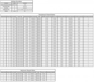

So, ich habe das Modem jetzt ordnungsgemäß hinter dem BKE 36P (den mit den PAD´s) mit MDD am 1. Hüp wieder in Betrieb genommen. (Anschluß wurde von UM erst vor ein paar Monaten neu eingepegelt)
Anschließend das Modem neu gestartet.
Nach 1 Minute sieht´s so aus:
Nach 2 Minuten sieht´s so aus:
Die Pegel und der SNR im DS gefallen mir überhaupt nicht, kann ich aber nichts dran machen, da keine passenden PAD´s zur Hand. Der Anschluß wurde von UM so eingepegelt.
Vorher direkt am HÜP gefiel es mir besser.
Die unkorrigierbaren Fehler zählen auch ziemlich schnell wieder hoch. Die unkorriegierbaren auf 530 kommen erst später (sind ja nicht so viele)
Pegel im US sind aber OK.

Berauschend ist das nicht. Werde das ganze als nächstes dann mal an den 2. HÜP hinter den BKE 30 hängen (wurde von UM zuletzt vor ca. 5 Jahren eingepegelt)
Der BKE 30 hat ja Potis, da kann man mehr machen.

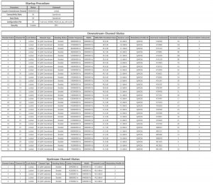

Und jetzt das ganze mal am 2. HÜP hinter dem BKE 30 angeschlossen (der Anschluss wurde zuletzt vor 5 Jahren von UM eingepegelt)
Die Werte sehen schon mal besser aus:
Die Werte sehen annähernd so aus, als wenn man das Modem direkt an den HÜP hängt, nur, dass der Pegel im US um ca. 5 dB höher ist.
Schieflage ist aber trotzdem da, kann man ja jetzt dran drehen (Verstärker hat ja Potis).

Das sieht doch am HÜP2 gar nicht schlecht aus, eben nur die Schräglage. Einfach den Entzerrer soweit zurückdrehen (also weniger Entzerrung), dass die Pegel bei ca. 474MHz und 770MHz in etwa gleich groß sind. Laut deinen angezeigten Werten gehe ich momentan von einer noch vorhandenen Schräglage von ca.10dB über das gesamte Spektrum aus. Denn der SNR ist ja eigentlich insoweit voll okay.

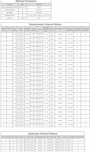

Robert, Eile mit Weile, als erstes werde ich versuchen, die Pegel wieder hinzubiegen.
Da das Problem im Laufe der Zeit immer schlimmer geworden ist, kann es vielleicht doch mit den Pegeln zusammenhängen, die scheinen sich irgendwie verändert zu haben.
Hier mal ein alter Screenshot vor dem CMTS Wechsel von Arris auf Casa, da war das Problem mit den Unmengen von korrigierbaren Fehlern noch nicht vorhanden.
Es gab nur die üblichen unkorrigierbaren auf 530, die aber erst direkt nach der Analogabschaltung aufgekreuzt sind, vorher gab es die nicht, alles andere war im Rahmen. Die Schieflage gab es anscheinend schon immer.

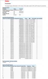

Und jetzt mal ein Screenshot direkt nach dem CMTS Wewchsel Arris --> Casa
Wie man sieht, sind die Unmengen an korrigierbaren Fehlern erst nach dem CMTS Wechsel entstanden.
Da ist seitens UM wohl mächtig was schiefgelaufen.
Durch die Reduzierung von 22 auf 20 Kanäle in Folge des CMTS Wechsels ist dann auch die Fehlerbehaftetet Frequenz 530 MHz weggefallen und es gab dann erst einmal keine unkorrigierbaren Fehler mehr.
Der SNR ist auch runter gegangen !!!
Und vor kurzem wurden die Kanäle dann von 20 auf 31 hochgeschraubt, seitdem ist es ganz extrem geworden, weil auch die unkorrigierbaren um 530 MHz herum wiedergekommen sind (die Frequenz war ja nach dem CMTS Wechsel für 1 Jahr erstmal seitens UM ausgeklammert).
Ich würde mal sagen, UM hat das hier im Bereich mächtig versaut.
Der Anschluß hat sich in mehreren Phasen verschlechtert :hirnbump:
Phase 1: Analogabschaltung, direkt danach war der Bereich um 530 MHz gestört
Phase 2: CMTS Wechsel Arris --> Casa, direkt danach Unmengen an korrigierbaren Fehlern, SNR hat sich verschlechtert, dafür aber erst einmal keine unkorrigierbaren auf 530 mehr (Reduzierung von 22 auf 20 Kanäle), der Bereich wurde ausgeklammert.
Phase 3: Ausbau von 20 auf 31 Kanäle, die unkorrigierbaren Fehler auf 530 sind wiedergekommen, jetzt auch 522 und 538 betroffen.
Die Summierung der Fehler hat das System hier wohl zum Kippen gebracht.
Ich schaue auch nochmal, ob ich einen alten Screenshot von vor der Analogabschaltung finde, falls jemand nicht glauben sollte, dass der Bereich 530 MHz vorher nicht gestört war.
Übrigens, vor der Analogabschaltung lief der Anschluß hier noch absolut fehlerfrei mit einem Ping von 10-11 ms und stabiler Latenz.
Nach der Analogabschaltung wurde es dann durch die oben genannten 3 Phasen stetig schlechter.
  • Ping Verbesserung? Beitrag #46
Wenn ich noch einmal Resümee ziehe, würde ich ja fast schon sagen, das Casa hat ne Macke.
Ich hatte das vorher in diesem kompletten Zusammenhang noch nicht gänzlich betrachtet.
Zusätzlich gibt es natürlich ein Problem auf 530 MHz, was auch immer die Ursache dafür sein mag.
Ich frage mich auch, warum keiner von den ganzen Technikern, die hier im Laufe der Zeit aufgeschlagen sind, mal die Schieflage korrigiert hat (an keinem der beiden Anschlüsse) :kratz:
Sind die denn alle unfähig und der Kunde muss so etwas selbst in die Hand nehmen :hirnbump:
Den Knaller, der am HÜP 1 den BKE 30 gegen den BKE 36 getauscht hat, habe ich auch nicht verstanden, der meinte, beim BKE 30 würde die Verstärkung nicht ausreichen, obwohl direkt hinter dem Verstärker nur eine 20 dB MMD sitzt und da direkt das Modem eingesteckt ist. :brüll:
Vor allem hätte er den Verstärker am 2. HÜP ja dann auch wechseln müssen, da der Pegel, der von der Strasse dort rein kommt, identisch ist. Dort ist nämlich auch nur eine 20 dB MMD direkt hinter dem Verstärker verbaut, Aufbau identisch, wie am HÜP 1 :ballett:
  • Ping Verbesserung? Beitrag #47
So, jetzt das Ergebnis nach 19 Stunden am HÜP 2 mit dem BKE 30 (momentan noch mit Schieflage)
Ich bin echt überrascht, die korrigierbaren scheinen deutlich weniger geworden zu sein, sind zwar immer noch etliche, aber weit ab von dem Verhältnis, wie es vorher war.
Lässt sich das durch Beseitigen der Schieflage wohl noch weiter reduzieren?
Die üblichen unkorrigierbaren auf 522 und 530 sind natürlich geblieben, da wird man wohl selbst überhaupt nichts dran machen können, aber auf 538 sind jetzt auch keine Fehler mehr, hier wohl auch eine Verbesserung.
