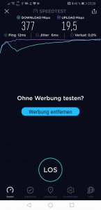

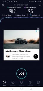

  • W-Lan Störung? Beitrag #13
Ja, aber solange du mit der Connectbox im 5ghz Bereich kein high-speed bekommst bringt das nix, versuch mal kanal 48 und in der Nähe der Connectbox aufhalten. Dann per speedtest.net app schauen was kommt.
Und bei wlan 5ghz die MHz Bandbreite 40 und 80mhz auswählen. Und nur n und ac Verbindungen auswählen.
Upnp einschalten auf jedenfall auch.
Mtu habe 1500
Firewall alles angehakt
WLAN Sicherheit nur wpk2/psk
Es ist auch ein wenig Geräte abhängig mein mate 9 bekommt so um die 117 MBit mein mate 20x mit über 300 ungewöhnlich hoch im gleichen Abstand.
Aber um die 100mbit solltes du im näheren Bereich schon kriegen.
Das Bild mit 98mbit ist über den powerline verbunden.
