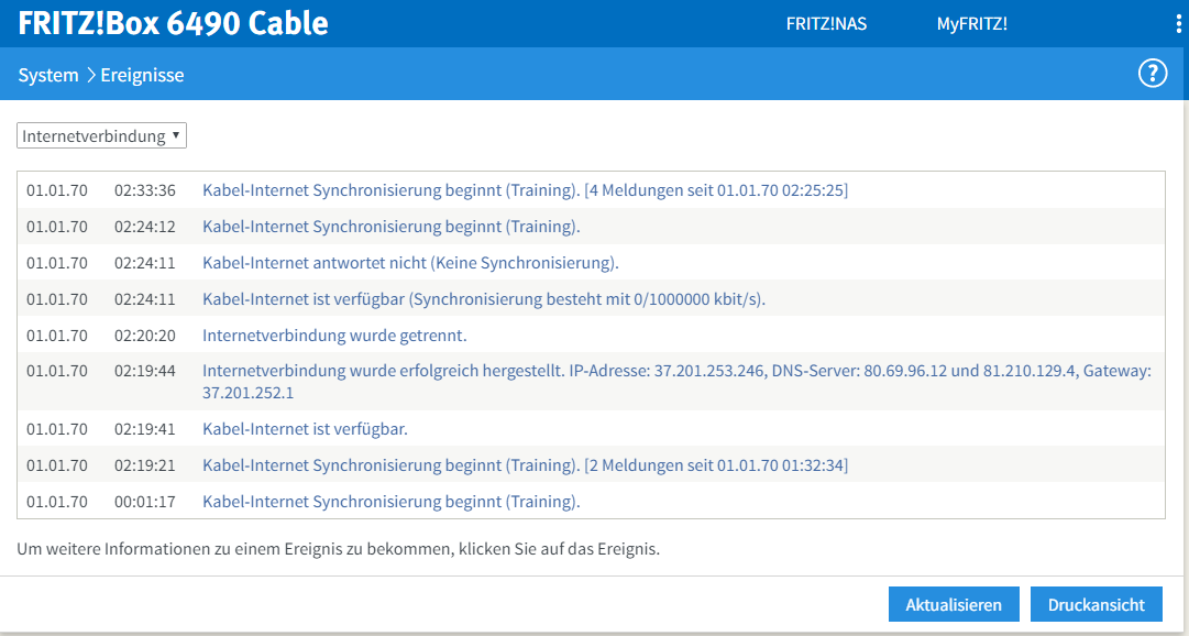

ich habe regelmäßig Ausfälle von Internet und Telefonie. Fernsehen nutze ich nicht.
Bislang hat es meist geholfen die Fritzbox (supplied by UM) spannungslos zu machen. Manchmal auch 2-3x. Das "Problem" besteht eigentlich schon seit Wochen. Vielleicht sogar seit dem Upgrade im Januar auf 200 MBit.
Nachdem mir am Dienstag der Hut geplatzt ist weil es wieder mal nicht ging und ich bei der Hotline angerufen habe wurde ein Ticket eröffnet. Kurze Zeit später habe ich die 7.02 Firmware auf die Fritzbox bekommen.
Am Mittwoch dann ein Anruf von der Technik dass das Ticket geschlossen wird, da Problem behoben.
Am Donnerstag dann wieder Ausfall. Diesmal wurde kein Ticket aufgenommen, da angebliche Großraumstörung
Donnerstagnachmittag ging es dann irgendwann wieder.
Heute (Samstag) sitze ich im Büro und es geht wieder kein Internet. Wieder angerufen und die Großraumstörung besteht immer noch. Auf Nachfrage, warum das drei Tage dauert wenn es die Telekom hier letzte Woche hinbekommen hat ein zerhacktes Kabel innerhalb von 1 Tag zu flicken hiess es nur, dass Kabel flicken ja auch sehr einfach ist, diese Störung aber länger dauern würde.
Ich frage mich ja, ob die mich nur hinhalten wollen oder wirklich eine Großraumstörung vorliegt. Da es das Kabel ja angeblich nicht ist kann es "nur" Software sein. Dauert das so lange, dass in den Griff zu bekommen?

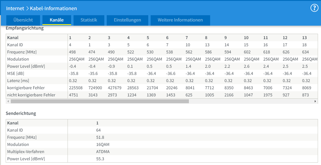

Poste doch mal die Leitungswerte :winken:
  • Hessen - PLZ 36100 - Ständige Ausfälle / Großraumstörung Beitrag #3
Wo finde ich die?

Jetzt gehts wieder - sind die Werte gut oder schlecht?
  • Hessen - PLZ 36100 - Ständige Ausfälle / Großraumstörung Beitrag #6
Musst ne Störungsmeldung aufgeben, sieht ziemlich schlecht aus.

Welcher Wert ist denn schlecht? Upload Level? Wie hoch ist der normalerweise?
Aber: Was erzähle ich denn denen an der Hotline? "Die aus dem Forum haben gesagt die Werte sind Sch..." geht ja wohl kaum.
Ist das bei Euch auch immer so, dass bei einem Anruf erstmal die Leitung gemessen wird und ein Router-Reset gefordert? Erst beim zweiten Anruf bekomme ich überhaupt jemanden an die Strippe...

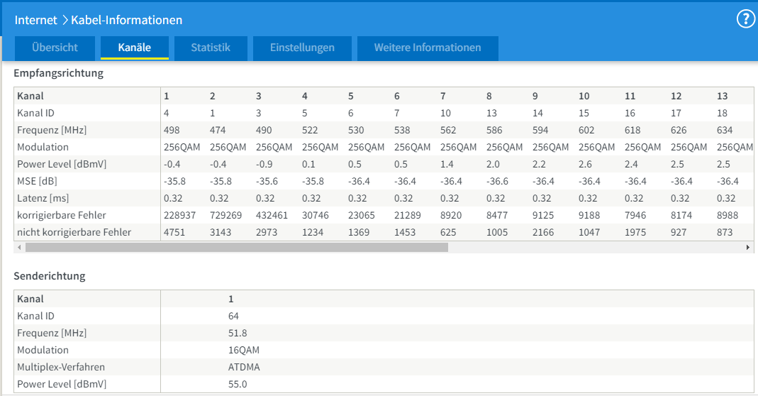

Hier nochmal Werte von heute morgen:
  • Hessen - PLZ 36100 - Ständige Ausfälle / Großraumstörung Beitrag #8
Upload Power Level ist viel zu hoch, aber was noch viel wichtiger ist, nur 1 Uploadkanal, dabei sollten es zumindest mal 4 sein (Liegt halt wahrscheinlich am Powerlevel, dass nur 1 Kanal eine Verbindung hinbekommt)
  • Hessen - PLZ 36100 - Ständige Ausfälle / Großraumstörung Beitrag #9
Der Upstream Powerlevel ist so hoch, weil dort 8db Dämpfung im Rückweg hinterlegt sind. Gibt dort aktuell ein Ingress-Ticket. Das heißt: Abwarten und hoffen, dass die Einstrahlung zeitnah gefunden wird. Danach hast du dann auch wieder 5 Upstreams.

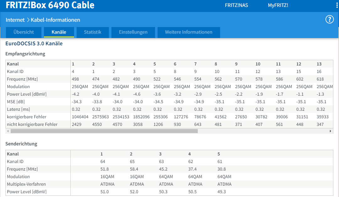

So, ich nochmal. Bis zum Mittwoch gabs täglich mindestens eine Information von der Fritzbox, dass sie sich neu verbunden hat. Seitdem ist Ruhe.
Könnt ihr bitte nochmal die folgenden Daten bewerten:
  • Hessen - PLZ 36100 - Ständige Ausfälle / Großraumstörung Beitrag #24
Werte sind Mist, im US genau so, wie im DS
  • Hessen - PLZ 36100 - Ständige Ausfälle / Großraumstörung Beitrag #25
Geht das auch ein wenig konkreter? Damit kann ich den Kundenservice wohl nicht konfrontieren.
Soweit ich das mal verstanden habe, ist es UM möglich diese Werte auch aus der Ferne auszulesen, oder?
