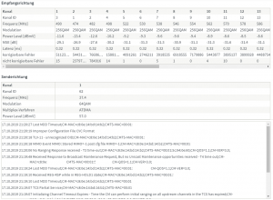

So, ich hole das nochmal hoch.
Die letzten drei Wochen ständig Probleme, die manchmal mit einem Reset der Fritzbox behoben werden konnten. Manchmal hat sich die Fritzbox auch gar nicht wieder neu verbunden, manchmal habe ich die Fritzbox zwei Stunden vom Strom getrennt und es ging immer noch nicht.
Nachdem ich mal meinen Unmut rausgelassen habe will jetzt morgen ein Techniker kommen und die Multimedia-Dose "reparieren". Dazu muss man sagen, dass wir in einem Neubau wohnen und UM vor ein paar Jahren die Dose (und den Hausanschluß) selbst gesetzt hat und dort ist lediglich die Fritzbox angeschlossen (TV per Sat-Schüssel).
Anbei die aktuellen Werte aus der Fritzbox. Mich würden dazu nochmal Eure Meinung interessieren. Gebuchtes Produkt ist Treueplus 200 mit doppeltem Upload (20).

  • Hessen - PLZ 36100 - Ständige Ausfälle / Großraumstörung Beitrag #28
Du hast auf jeden Fall zuwenig US-Kanäle, das müssten 5 sein.
  • Hessen - PLZ 36100 - Ständige Ausfälle / Großraumstörung Beitrag #29
Der Pegel ist fast 15 dB zu niedrig.

So, Techniker war 1,5 Stunden da und hat den Verstärker getauscht. Ich poste nachher mal die neuen Werte aus der Fritzbox.
