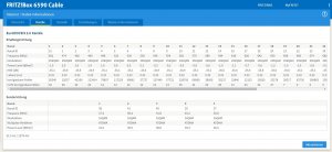

seit ca. 4 Wochen habe ich sporadisch immer wieder Aussetzer beim Internet. Teils einfach nur eine sehr langsame Verbindung, beim Unitymedia-Speedtest dann teils <1 Mbit Upload trotz gebuchten 200/20. Im WinMTR habe ich zu dem Zeitpunkt dann entsprechende Paketverluste von ca. 20%.
Störungen habe ich deswegen schon mehrfach aufgemacht, die Störung wird nach ein paar Tagen dann immer wieder "behoben", angeblich liegt das an einer Einstrahlung im Netz.
Mich würde nun mal interessieren ob die Werte der Fritzbox überhaupt okay sind?
Die Bilder habe ich erstellt als kein Paketverlust vorhanden ist. Gerne erstelle ich die Bilder nochmal wenn das Problem akut besteht.

Die hohe Anzahl von unkorrigierbaren Fehler deuten auf ein Problem hin. Eigentlich müssten die nahe 0 bleiben. Wenn die gleich bleiben und zu bestimmten Zeiten stark anwachsen, und zu genau der Zeit hast du deinen Paketverlust, dann ist das ein Netzproblem auf UM-Seite.
An deiner Stelle kannst du nur schauen, dass die Verkabelung in deiner Wohnung ok ist: an keiner Antennendose in der Wohnung irgendein Uralt- oder beschädigtes Antennenkabel benutzen, auch kein Kabel angestöpselt lassen, an dem am anderen Ende gar kein Gerät hängt. Für die Fritzbox das Kabel verwenden, das Unitymedia mitgeschickt hat.
Wenn das alles gegeben ist, hast du eigentlich nur die Möglichkeit eine Störung bei Unitymedia aufzumachen. Wenn die das immer wieder schließen, solltest du beim nächsten Anruf sagen, dass du dich schon öfter gemeldet hast, und dass die Störung trotz Beendigungs-Meldung nie wirklich behoben worden ist.

Auffällig ist, dass jetzt 4 von 5 Upstreamkanälen mit QAM16 modulieren, was die Aussage mit der Einstrahlung zumindest glaubhaft macht.
Machen kannst du da nicht viel, außer vielleicht Gutschriften raushandeln. Das Auffinden und Beheben von Einstrahlungen kann sehr langwierig sein, besonders wenn sie sporadisch sind.

QAM16 ist nicht gleich QAM16. Du kannst QAM16 mit einem Upstream SNR von 25 haben und alles läuft geschmeidig. Du kannst aber auch QAM16 mit einem UP SNR von 15 haben und schon ist das Internet unbenutzbar. Wenn der TE Paketloss hat und genau in dem Moment der UP SNR auf den meisten Kanälen von QAM64 auf 16 runtergeht, wird der Upload wohl ziemlich sicher so stark gestört sein, dass das Netz dann schon nicht mehr rund läuft.
Wenn der Support dann auch noch die Aussage trifft, dass eine Einstrahlung vorliegt, bedeutet dies, dass schon ein Ticket zur Behebung der Einstrahlung offen ist.
