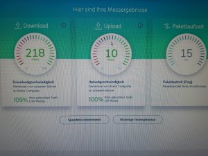

Um diesen Tread abzuschließen.
Hatte in der Nacht zu gestern das TC4400 paralell zur Connectbox angeschlossen.
Innerhalb weniger Minuten waren US/DS usw. grün.
Gestern am Morgen um 8.00 Uhr dann bei UM angerufen.
6min Warteschleife, Modemdaten durchgegeben, 1h später Nachricht über die Ausführung des Auftrages.
Am Abend nach Hause gekommen und das Modem mit der Connectbox getauscht.
Neustart und läuft!

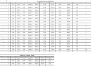

seit Freitag versuche ich mein neues Modem provisionieren zu lassen. Die bekommen das nicht hin. Freitag ist alles in einem Fehler gelaufen, hab mein alts eigenes Cisco wieder anschließen können und heute einen zweiten anlauf gestartet der mittlerweile beim vierten Versuch ist und seit weiteren 2h passiert nix.
Mittlerweile muss ich mich anhören das dies bis zu 48 h dauern kann :kafffee: . Nur komischerweise hat das alles bei allen anderen max 20 Minuten gedauert :confused: . Der einzige Unterschied ist, das ich jetzt von eigenen Cisco auf eigenens TC4400 wechsel. :hammer:
Im Technicolor TC4400 Docsis 3.1 Modem Info Tread Verlauf meint ein Kollege:
"Es war tatsächlich UM schuld, irgendwie scheint es ein [highlight=yellow]anderer Prozess[/highlight] bei UM BW zu sein, w[highlight=yellow]enn man von einem Kundengerät auf ein anderes Kundengerät wechselt ("Gerätetausch"[/highlight]). Die freundliche Dame hat im ersten Anlauf jedoch ein neues Kundengerät ("Neugerät") eingetragen, weshalb der Wechsel nicht durchlief und nur das alte Geräte provisioniert wurde. Nach drei weiteren Anrufen hatte ich dann endlich jemanden, der das Gerät korrekt eintragen konnte... hat alles wunderbar geklapp"
PS: jedesmal wenn ich angerufen hatte, hatten die im System die Serial und MAC des Altgerätes noch im System und nicht was ich schon hundermal neu übermittelt habe vmn TC4400. Sind die zu blöd :wand: oder ich weiterhin nur zu ungeduldig !?!??! :motz:
Status: Configuration File OK no-service.bin und bin aus Hessen
Cherio
PPS: Unerrored Codewords ,Corrected Codewords und Uncorrectable Codewords haben komische Inhalte, wie bewertet ihr den das oder ist das bis zur Provisionierung unerheblich ?
