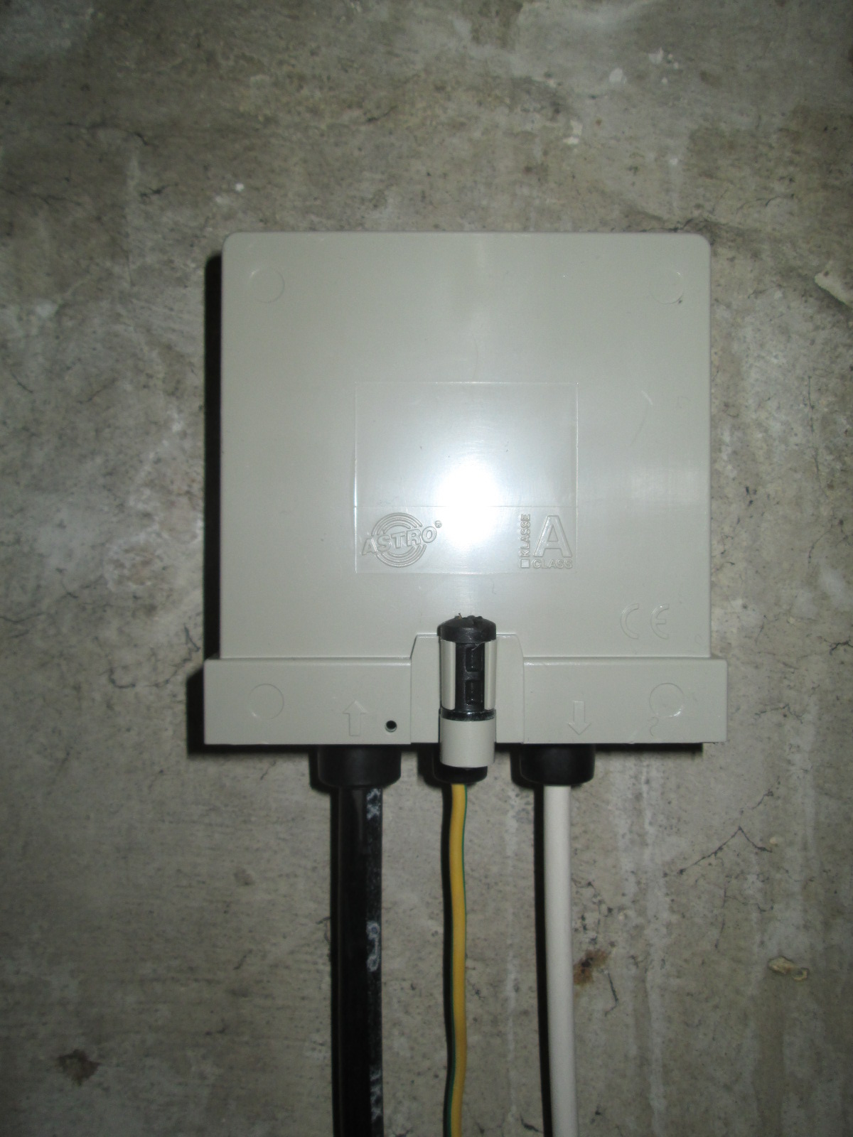

Wenn ein Breitband-Kupfer-Koaxialkabel ins Haus geht, ist das erste Element der "Hausübergabepunkt". In dem endet das Erdkabel. Erst, wenn der Hausanschluss genutzt werden soll, muss auch eine "Hausverteilung" gesetzt werden.
Vielleicht hast Du bei der Nachbarin die Hausverteilung gesehen, und nicht den Hausübergabepunkt...
Suche in den Kellerecken nach einem schwarzen gut daumendicken Kabel, was von unten in eine graue Kunststoff-Box eingeführt ist.
Hier ein Beispiel: Links das Erdkabel, in der Mitte die Verbindung zum Potentialausgleich des Hauses, rechts das weiße Koax-Kabel führt zur Hausverteilung...
