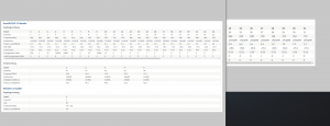

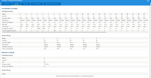

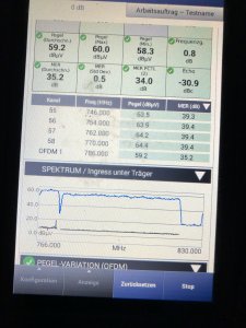

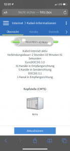

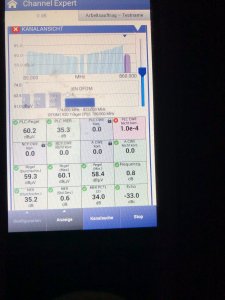

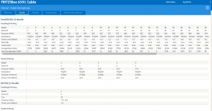

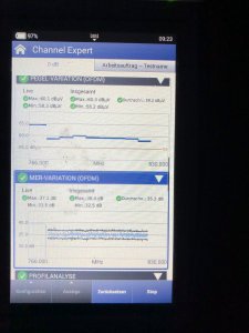

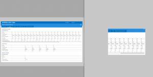

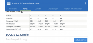

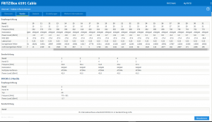

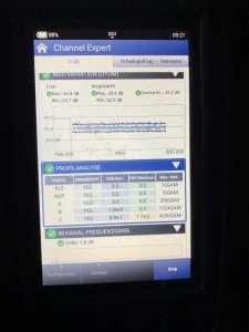

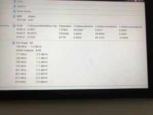

Hallo zusammen, habe das ganze zwar auch schon in der Community von UM gepostet aber erhoffe mir hier eine höre Reichweite :)
Ich habe eine eigene 6591 und Probleme mit Syncverlusten. Habe unten mal die Bilder vom Technikermessgerät angehangen. Der OFDM Kanal hat zeitweise Fehler. UM sagt aber, dass der eh nicht von meinem Modem genutzt wird.
Habe dem Techniker auch eine Seite aus diesem Forum hier mit gleichen Problemen geizeigt. Er sagte mir da ist alles schon auf Max... er könne nichts machen.
Was kann ich tun?
Habe zwar auch schon mal im anderen Thread mit gleichen Problemen gepostet, aber der steht ja schon auf gelöst...

Scheinbar habe ich auch Verbindungs Abbrüche die selten auftreten.
Scheint aber generell zu sein da zu selben zeit die Connectbox auch die Verbindung verloren hat.
Interessant... T4 Fehler.
Nicht das da der Hund begraben ist.
Wenn dieser Fehler auftritt, resynced das Modem nach 30-35 sek wenn nicht die entsprechende Antwort kommt.
Bei mir tritt das größtenteils unter Last auf. Wahrscheinlich weil dann vermehrt Paketverluste vorhanden sind.
Habe auch mit AVM Kontakt aufgenommen. Die haben mir die Beta empfohlen. Leider hat die auch keine Verbesserung gebracht.
Außerdem haben die mir geschrieben, dass nicht das Modem bestimmt ob ein 3.1 Kanal genutzt wird oder nicht sondern das CMTS. Das Modem teilt dem CMTS nur mit das es 3.1 fähig ist und dann teilt das CMTS wohl Kanäle zu.
Auch T3 Fehler führen zum resync... und in der Beschreibung im Link steht auch der Grund warum das oftmals zum resync führt
Andererseits deuten die Events 23 und 24 auf Empfangsprobleme mit dem OFDM-Block hin: 23="FEC errors were over limit on PLC channel", 24="FEC errors were over limit on this OFDM profile".

So. 2. Techniker war da und hat sich dann dieses mal auch an den Verstärker gemacht.
Der war schon falsch eingepegelt. hatte 78db (eingangdämpfung??) hätte aber für D3.1 >82db haben müssen. beseitigt.
Ich sag mal so... wenn ich es drauf anlege... dann bekomme ich die trotzdem noch zum abstürzen... 80gb download und 1x fällt die aus... vorher kontte ich fast im minutentakt zusehen...
naja das sind die aktuellen werte an Dose 1
und das an Dose direkt neben dem Verstärker.
welche ist besser?????
