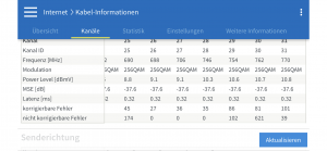

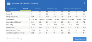

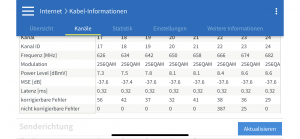

Verbindung seit gestern Abend 21:21Uhr
Würdet ihr sagen zu viele unkorrigierbare? 80GB Download ist in der Zeit drüber und Streams.
