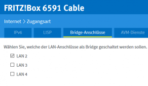

Wahrscheinlich ist das dort auch wie bei allen anderen Versionen (bei den älteren LGI war sie auch nicht vorhanden):
"lanbridges_gui_hidden = yes;" mit dem FB-Editor ändern in "no" und die Bridge ist vorhanden.
Solange aber CPE durch den Provider nicht erhöht wurde, funktioniet es einfach nicht.

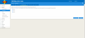

Jemand hier einen Tipp ? Habe auch eine ilg Fritzbox 6591, sehe jedoch nicht den Bridge-Modus obwohl entsprechender Wert bei hidden auf "no" steht.
