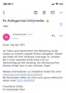

Ich bin heute morgen unerwartet zu dieser Mail aufgewacht. Ist dann wahrscheinlich die gleiche Geschichte, oder? Bin Businesskunde in NRW.

Hab die gleiche Mail bekommen. Aber da man mit sehr geehrter OFT angesprochen wird, sieht es so aus, dass man wohl als Produkttester nun teilnimmt.
Du hattest die nicht zufällig für das OFT angemeldet? OFT = operational field test
  • Tausch 6490 zu 6591 Beitrag #49
Achso stimmt. Dann ergibt das natürlich Sinn :)
