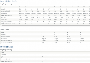

Super Job von UM! War völlig problemlos. Habe nur ein wenig Sorge wegen OFDM.
Passt das so?
