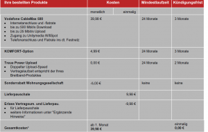

In meiner nicht VF West/ ehemals Unity

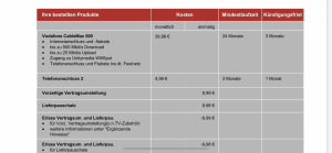

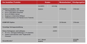

Ich seh grade, bei mir wurde die TKO scheinbar in einen 2. Telefonanschluss gewandelt. Auch gut, brauch eh nur noch eine Nummer und wollte die TKO loswerden. Den zweiten Anschluss kann ich dann zeitnah kündigen.

Bei mir steht es auch so drin, mit der TKO.

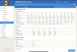

Tja, sieht nach marodem Hausnetz aus, massive Einstrahlung, vor allem auf 746 MHz.
Vermutlich hat die 6490 diese schlechten Kanäle aufgrund dessen, dass sie nur 24 hat, nicht belegt.
Daher Dein Eindruck.

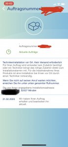

Habe jetzt heute mal angerufen. Habe gesagt dass ich paar Millionen unkorrigierbare Fehler auf 5 Kanälen hab. Innerhalb paar Stunden. Daraufhin meinte er gibt es weiter in die Technik und er wollte meine Handynummer haben wo ich erreichbar bin. Ne Stunde später stand ein neuer Status in der App von Unitymedia drin. Und ne weitere Stunde noch meine Adresse. (Geschwärzt). Denkt ihr da kommt demnächst nen Techniker raus oder hat das erstmal garnichts zu bedeuten?

Aktuell auf Kanal 7 im 3 stelligen Millionenbereich. Sieht man leider nicht ganz. um 23:30 gestern Fritte Strom los gemacht. Da muss iwas faul sein Auf der Leitung.

Ja, sieht man auch am MSE.
Da ist sicherlich irgendwas faul. Dein OFDM ist auch nicht wirklich prickelnd.
Störung melden

Update: Techniker war gerade da und hat angeblich nichts gefunden. Die Werte im Messgerät wären ok. Hab ihn daraufhingewiesen dass mindestens 2 Kanäle richtig mies aussehen. Habe ich in seiner Handyapp gesehen dass diese 2 Kanäle rot angezeigt werden. Der Kerl hatte absolut keinen Plan meiner Meinung nach. Er gibt es weiter an Kollegen. Die Zeit hätte ich mir auch sparen können. Angeblich kommen dann 2 Typen um die Verkabelung mit Nachbarhäusern zu messen. Weil hier nur ein Verteilerkasten im Hause ist.
hier die Werte vor 5Minuten Fritzbox stromlos gemacht. Die Werte in der Fritzbox hat er sich garnicht angesehen. Sah mir so aus als ob er das nicht kennt bzw kennen will:
