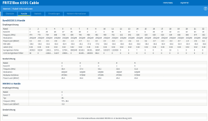

Nachdem ich von der 6490 auf die 6591 gewechselt habe liegt die Zahl der nicht korrigierbaren Fehler bei allen Kanälen im sechsstelligen Bereich über 200000. Vorher mt der 6490 waren das jeweils 0. Einschränkungen bei der Empfangsqualität kann ich nicht feststellen. Hat Jemand eine Erklärung?

habe das elbe problem mit den nicht korrigierbaren fehlern ne erklärung hätte ich auch gern
habe auch das Problem wie ihr. Gut dass ich nicht alleine bin. Muss da ein Techniker was neu einstellen kommen?

Tja, sieht nach marodem Hausnetz aus, massive Einstrahlung, vor allem auf 746 MHz.
Vermutlich hat die 6490 diese schlechten Kanäle aufgrund dessen, dass sie nur 24 hat, nicht belegt.
Daher Dein Eindruck.

Ich habe die 6591 stromlos gemacht und neu verbunden. Danach sind die unkorrigierbaren Fehler verschwunden, und es wird auf allen Kanälen eine 0 ausgewiesen. Probiert das mal, vielleicht hilft das auch bei euch. Viel Erfolg!

Hmm kann ich nochmal probieren. Aber habe ich gefühlt. Schon 3x gemacht. Kommt mir fast so vor als wenn er die Fehler nicht löscht. Es können doch nicht 800000 Fehler beim Start von einer Sekunde auf der anderen da sein.
