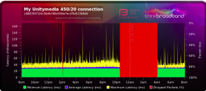

Also das mit dem vpn kann ich bestätigen (hab ich gleich am ersten Tag an AVM gemeldet!), heute Nacht hatte meine FB dann aber ein anderes Problem, entweder war das Kabel komplett gestört.. oder ich weiss nicht....
  • Bildschirmaufnahme vom 2020-02-01 09:14:46.png
