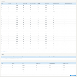

letzte Woche gab es in meiner Stadt großflächige Wartungsarbeiten. Die Leitung war ca 3,5h tot. Am frühen Morgen ging alles wieder. Abends gegen 18 Uhr gab es dann die ersten Probleme: Der Upload war kaputt. Ich habe bei einem FTP Upload etwa 10 kB/Sek und bei diversen Speedtests 1 MBit gemessen. Auch an den folgenden Tagen hatte ich dieses Problem - gern so gegen 6 und 18 Uhr. Mittlerweile habe ich meine Fritzbox 6490 gegen eine 6660 getauscht aber die Probleme sind geblieben.

Selbes Problem hier (PLZ 44xxx) seit dem frühen Abend, allerdings ist mir nicht bekannt, dass hier Wartungsarbeiten durchgeführt wurden...

Dem fehler bild nach zu urteilen und dem QAM 16 im Upstream würde ich auf einstrahlung tippen

Hatte vor den Wartungsarbeiten "nur" QAM8 und keine Probleme. Was wäre denn normal?
  • Netzprobleme seit Wartungsarbeiten Beitrag #6
Habe hier schon ewig "nur" QAM16. Wäre auch nach Aussage einiger Techniker im Laufe der Zeit kein Problem und nicht zu ändern...

Was ist daran ein Fehlerbild und auf welcher Grundlage tippst du auf einen Ingress? 16QAM sind vollkommen normal. Da ist noch lange keine Einstrahlung zu Gange. Die Modulation wird heruntergefahren, weil es mit einer höheren Modulation vermehrte Bitfehler gibt. Der Grund , warum QAM16 und nicht QAM64 gefahren wird, ist eine stabile und möglichst fehlerfreie Verbindung. QAM16 ist keine Störung und wird auch nicht als solche betrachtet.
Im zusammenhang weil er Speed probleme hat.
Könnte also sein, das selbst der qam16 nicht mehr reicht um bitfehler zu vermeiden und daher massenhaft fehler ausspuckt , was zu paket verlusten und schlechten speed führt. und weiter runter gehts ja nichtmehr, danach kommt nurnoch Verlust der Kanäle.
Falls er keine Speed probleme gehabt hätte, hätte ich die qam16 auch nicht als problem angesehen.
