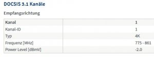

Hallo Leute, ich habe seit gestern von 300 auf 1GB umgestellt (mit der neuen Fritzbox).
Nun habe ich einen Docsis 3.1 Kanal und wollte mal fragen ob der Wert des Kanals ok ist?
Ich habe Bilder gesehen da haben andere User ein Powerlevel von 10 (aber auch einen komplett anderen Wert bei Frequenz [Mhz]).
Pegel ("Powerlevel") von 10dBmV ist beim OFDM viel zu hoch (auch bei den normalen QAM-Kanälen schon). Deine -2 sind auch schon recht hoch, aber ok. 4 dBmV ist beim OFDM Maximum (natürlich unter Einhaltung des Offsets zuden QAM256-Kanälen)
Vom Powerlevelwert im sehr guten Mittelbereich, jedoch zeigt die Fritzbox leider den wichtigen SNR nicht an, daher kann man keine eindeutige Aussage zur Qualität deines OFDM-Bereichs treffen!

Die Anzeige des OFDMs ist in der Fritzbox leider extrem dürftig. Man sieht nur einen (gemittelten?) Pegel, keinen SNR und auch nicht die Anzahl der korrigier- und unkorrigierbaren Fehler. Ob der OFMD wirklich ordentlich ist, kann man nur per Fernauslese oder Messung vor Ort sagen.

Ok, danke euch. Ich lass die -2 mal, das scheint ja okay zu sein. Wenn ich den Rest nicht messen kann muss ich mich auch nicht kümmern (solange alles läuft).
Ich hab im Download 950 MBit (wobei 17 WLan-Geräte an der Box hängen die auch evtl. irgendwas tun), im Upload 56 MBit - das passt (zumal mein PC auch "nur" eine 1GBit-Netzwerkkarte hat).

Ich kram meinen alten Thread nochmal raus weil sich was geändert hat...:
DOCSIS 3.1 Kanäle Empfangsrichtung
Kanal
1
Kanal-ID
1
Typ
4K
Frequenz [MHz]
775 - 861
Power Level [dBmV]
2.1
Das ist mein 3.1-Kanal nach einer angekündigten Wartung hier in meinem Gebiet...
