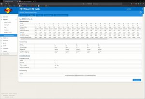

Hallo Leute,
ich hab seit 3 Wochen 1GB Buisiness (mit Fritzbox - vorher 400er Leitung mit "alter Fritzbox": keine Probleme) und habe in unregelmäßigen Abständen Probleme mit dem Internet:
Symptom: Die Leitung fällt für eine Minute aus - d.h. ich fliege vom Server, Spielsessions werden getrennt, VPN Zugang zu meiner Firma wird getrennt usw.
Nach einer Minute geht wieder alles normal - dann 2 Tage später: das selbe nochmal.
Wenn ich die Fritzbox prüfe habe ich immer ein paar nicht korregierbare Fehler auf Kanal 522 und 533 - das habe ich seit Jahren und laut Forum ist das auch "normal" - das sind so 800 pro Tag.
Alle anderen 29 Kanäle haben keine nicht korregierbaren Fehler. Auch die korregierbaren Fehler sind nicht sonderlich hoch...
Tritt nun das geschilderte Internetprpoblem auf: habe ich plötzlich tausende nicht korregierbare Fehler auf allen Kanälen (siehe Screenshot).
Ich habe natürlich schon bei UM/VF angerufen: die testen die Leitung - alles okay. Was auch klär ist, das Problem besteht immer nur für eine Minute. Wenn ich mit der Hotline spreche ich wieder alles okay...
Hat jemand eine Idee woran das liegen kann?
Wäre für Hilfe dankbar!
Joerg

Ich hab jetzt mal ein neues Kabel bestellt (zwischen Dose & Fritzbox) - ich hab da im Moment so ein absolutes billigkabel dran. Obs was bringt weiß ich am DI oder MI
