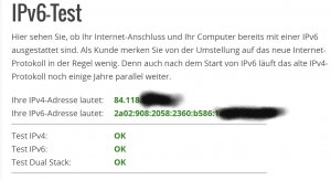

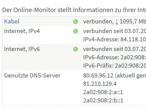

@Andreas1969:
Warum?
  • FRITZ!Box 6660 Cable Sammelthread Probleme Beitrag #29
Dann passt ja alles, du hast DualsStack :)

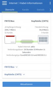

So sieht das nach etwas über 19 Stunden aus:

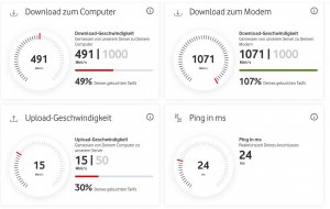

Die FRITZ!Box 6660 ist meiner Meinung nach eine absolute Katastrophe. Mittwoch gekauft und seitdem nur Langsames Internet. Mit der Vodafone Station habe ich vollen Speed (940Mbit/s). Die Fritzbox schaft nicht mal 700Mbit/s. Upload nur ca 20 wo die Vodafone Station 51 schafft. Egal welchen Lan-anschluss ich getestet habe, es brachte gar nichts. Auch der 2,5 GB LAN Anschluss bringt mit einem 2,5 GB LAN Anschluss am PC keinen guten speed. Die Box zeigt zwar voll Speed der Leitung an, Gib diese aber nicht über die LAN Anschlüsse ab. Ist die Box defekt oder ligt das am DS Lite Tunnel oder was meint ihr? Tarif Vodafone Red 1000 Ich kann gar nicht verstehen dass die FRITZ!Box so schlechte Werte liefert und die Vodafone Station so gute.
  • FRITZ!Box 6660 Cable Sammelthread Probleme Beitrag #41
Kann mir nicht vorstellen, dass es an der Box generell liegt. Entweder du hast ne defekte Erwischt, oder es gibt nen anderes Problem. Hab meine seit über nem halben und keine Probleme. Gibt zwar hier nur ne 500er Leitung, hab aber auch schon Screenshots von Speedtests gesehen wo mit dieser Box über 1000Mbit am PC ankommen.
  • FRITZ!Box 6660 Cable Sammelthread Probleme Beitrag #42
Wenn der Speedtest über IPv6 läuft, kanns schon mal nicht am DSlite-Tunnel liegen.
Hast es nur an einem PC getestet?
  • FRITZ!Box 6660 Cable Sammelthread Probleme Beitrag #43
Am PC und am MacBook über Lan. Bei beiden wirkt es nicht gut.
Was ich nicht verstehe ist das dieser 2,5 GB Lan am langsamsten ist von allen. Gerade deswegen wollte ich auf die Fritzbox wechseln. Das ich auch keine guten Wlan werte mehr habe, lass ich mal nebenbei stehen. Ich werde die Box dieses Wochenende noch mal intensiv testen und danach mal sehen.

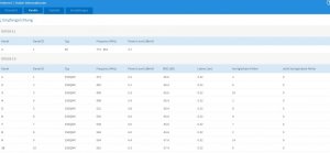

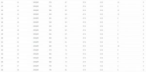

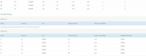

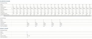

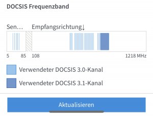

Zeig mal nen Screenshot von dem Webinferface der 6660. Internet -> Kabel-Informationen -> Kanäle.
Ansonsten, hängt die Fritzbox an der Wand, liegt sie? Kommt gut Luft dran (Kühlung)...?
  • FRITZ!Box 6660 Cable Sammelthread Probleme Beitrag #45
Die Box hängt noch nocht an der Wand sie liegt auf den Füßen und ist ringsum frei.D3FA67A5-6464-4E2C-A9E4-C2ADFCF50B53.jpeg91854B1D-DEE8-4FAF-86D8-0A45063B1965.jpeg126C4951-137F-43E7-9688-A85BA6D237D6.jpeg60C8F895-0FC7-43AF-A545-D22AA63471B9.jpegEF32EFFA-5BCF-4310-897E-94E7EB57E8D5.jpeg243830C1-3BE2-4242-8811-2E475ED74BB1.jpeg
Außerem Bilder vom Speedtest angeschlossen an 2,5 GB Lan (Der ist der Langsamste aller Ports)403484D7-4B0C-4645-9AFC-192BB4B02C58.jpeg
  • FRITZ!Box 6660 Cable Sammelthread Probleme Beitrag #46
Kann da keine Probleme erkennen, Werte sind alle gut. Also da müsste eigentlich der maximale Speed rein kommen.

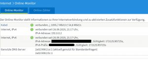

Was ist dass den für eine komische, private IPv4 Adresse, mit der die FB verbunden ist? Mir ist bewusst, dass dies die Adresse vom AFTR-GFateway ist. Müsste sich dies aber nicht so auch als solches ausgeben bzw. dies dran stehen?
  • FRITZ!Box 6660 Cable Sammelthread Probleme Beitrag #49
Das habe ich mich auch Schon gefragt, die Adresse kommt auch nach jedem Neustart wieder. Habe auch nirgendwo irgendwas eingestellt
  • FRITZ!Box 6660 Cable Sammelthread Probleme Beitrag #50
Normalerweise müsste doch hier eine gesharte Ipv4 vom AFTR-Gateway zugeteilt werden und nicht die private IP des Gateways...?
Rein nun aus meiner Vermutung - ich habe keine FB und kein DS-Lite....könnte mir aber vorstellen, dass hier das Problem liegen könnte.
