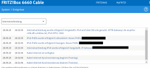

Was auffällt ist, das dir bei IPv4 eine Adresse angezeigt wird, die du dort eigentlich nicht sehen solltest.
Falls es nicht durch Firmware updates geändert wurde, sollte dort stehen FritzBox verwendet einen DS-LITE Tunnel AFTR gateway blabla.
Es könnte also sein das du deine Verebindung falösch konfiguriert hast.
Könntest mal Screenshots von Internet - Zugangsart posten ? bzw dort wo die IPV4 IPV6 konfiguraten sitzt

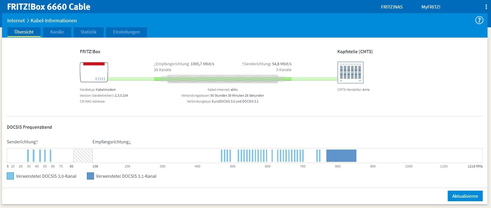

Guten Abend, habe seit letzter Woche eine eigene Fritzbox 6660 am Unitymedia / Vodafone Giga Max Anschluss im Betrieb. Vorher die Unitymedia / Vodafone eigene 6591.
Ich spiele viel Onlinespiele und verliere alle 12-15 Minuten die Verbindung zum Server. Egal ob es bei COD, CS:GO oder Battlefield ist. Nach gut 5 Sekunden ist der Connect zum jeweiligen Server wieder da, aber wie Ihr ja wisst, ist man dann i.d.R. schon tot.
Hier mal meine Screenshots der Box. Vielleicht kann mir ja jemand von Euch helfen.

Evtl. den Rechner (oder Switch) an LAN1 der 6660 angeschlossen? Der LAN1 der 6660 macht gerne mal Probleme, wenn daran ein Nicht-2,5G-Gerät angeschlossen ist.

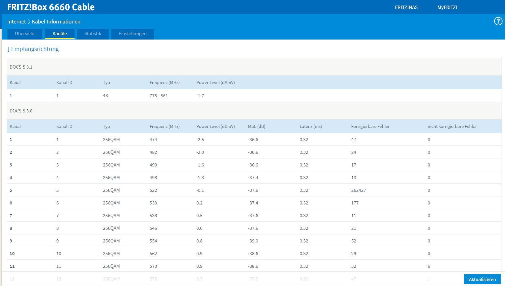

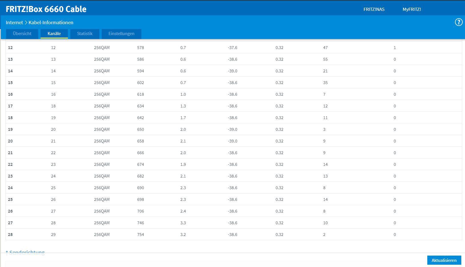

Irgendwie fehlen außerdem auch 2 Kanäle im Downstream (sollten 32 sein).

Kann das mit den vier fehlenden Kanälen zusammenhängen - bleibt mir wohl nur ein Anruf bei der Unitymedia Hotline?
  • FRITZ!Box 6660 Cable Sammelthread Probleme Beitrag #65
Genaugenommen fehlen 3 Docsis 3.0 Kanäle, einer mittendrin und die letzten beiden. Das ist schon seltsam, zumal die anderen alle gut aussehen. Mit den LAN Anschlüssen hatte ich auch Probleme, insbesondere kurz nach Release, als die Box generell noch ziemlich verbuggt war. Da wurde ganz gerne mal einfach kein Gerät am LAN Anschluss erkennt oder auf 100Mbit runter geschaltet. Aktuell hab ich nur noch das Problem dass er die Verbindung zum Accespoint mit 100Mbit angibt, dieser aber 1Gbit anzeigt.

Hast du livetv in der box an? Dann wären die 29 Kanäle normal.
  • FRITZ!Box 6660 Cable Sammelthread Probleme Beitrag #68
Oh, ja ich habe LiveTV an. Dieses funktioniert aber nur mit der FritzTV App. An meinem nagelneuen Panasonic OLED TV findet dieser zwar die Fritzbox 6660 als Server, aber eine Signal Stärke bzw. Empfangsqualität ist nicht vorhanden.
Hatte ich auch überlegt, aber mir war so, als würde das 4 Kanäle belegen und nicht nur 3.
Ah, dann hat sich die Sache mit den Kanälen ja schon geklärt.

Warum sollen irgendwelche Kanäle verschwinden wenn man live TV aktiviert?
Also bei meiner 6591 ändert sich mal garnix ob live TV an oder aus Kanäle bleiben immer gleich viele.
  • FRITZ!Box 6660 Cable Sammelthread Probleme Beitrag #72
weil die "Kanäle" als DVB-C-Tuner fürs LiveTV verwendet werden
das Modem hängt bestimmt an einem Docsis3.1 Anschluss = 28 "normale" Empfangskanäle + 1 OFDM
  • FRITZ!Box 6660 Cable Sammelthread Probleme Beitrag #73
Auch ein 3.1 Anschluss hat 31 D3.0 Kanäle, zumindest im Vollausbau. Kann mir nur vorstellen, das sein Segment kein D3.0 Vollausbau hat und es deshalb kein Unterschied in der Kanalanzahl macht, ob Live TV an oder aus ist.
  • FRITZ!Box 6660 Cable Sammelthread Probleme Beitrag #74
ja (wenn es so ist, keine Ahnung), was spricht dagegen ?
die 6591 hat zumindest 32 Empfangskanäle in der Box und wenn 4 davon an DVB-C gehen, bleiben es 28
und 29 werden halt angezeigt wegen dem zusätzlichen OFDM-Kanal
PS: wer also per se maximal 28 Kanäle von Vodafone zur Verfügung hat (weiss nicht ob es diese Varianten gibt), der hat tatsächlich keinen Verlust an Empfangskanälen (= Tuner, egal ob für Internet oder DVB-C)
  • FRITZ!Box 6660 Cable Sammelthread Probleme Beitrag #75
Eigentlich kenn ich nur die Varianten 31, 24 und extrem selten auch noch 20 oder sogar nur 16 Kanäle.
