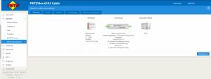

die 6591 hat zumindest 32 Empfangskanäle in der Box und wenn 4 davon an DVB-C gehen, bleiben es 28
und 29 werden halt angezeigt wegen dem zusätzlichen OFDM-Kanal
PS: wer also per se maximal 28 Kanäle von Vodafone zur Verfügung hat (weiss nicht ob es diese Varianten gibt), der hat tatsächlich keinen Verlust an Empfangskanälen (= Tuner, egal ob für Internet oder DVB-C)
Screenshot (14).png alle da so wie es in der Kopfstation eingespeist ist!

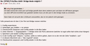

jemand ne Ahnung, ob das auch hier (ex-UM) klappt? Hab das eben drüben gelesen.
  • FRITZ!Box 6660 Cable Sammelthread Probleme Beitrag #92
nein klappt nicht, da Kundengeräte im UM-Land mit MaxCPE=1 provisioninert werden. Die Fritz!Box läuft immer im Router-Modus und "krallt" sich somit den CPE-Platz.
Im VF KD Gebiet erfolgt die Provisionierung mit MaxCPE=2, sodass dort der Bridge-Mode der Fritz!Box genutzt werden kann.
