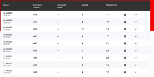

Nun haben wir seit Montag (da gab es wohl eine große Störung) lt. unitymedia - Speedtest einen Upload von 1 mbit - manchmal sogar 10... aber keine 40.

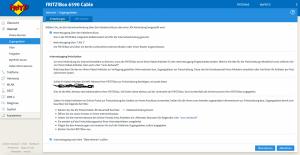

Schau mal in der Fritzbox unter Internet nach, ob bei IPv4 was von DS lite Tunnel steht.

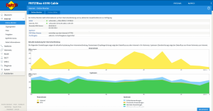

Das sieht mir aber eher so aus, als wenn der US im Segment dicht wäre 🤔

  • Extrem langsamer Upload - UM Störungsstelle sagt ich muss auch Double Stack wechseln... Beitrag #9
  • Extrem langsamer Upload - UM Störungsstelle sagt ich muss auch Double Stack wechseln... Beitrag #10
das sieht so aus...
  • Extrem langsamer Upload - UM Störungsstelle sagt ich muss auch Double Stack wechseln... Beitrag #11
  • Extrem langsamer Upload - UM Störungsstelle sagt ich muss auch Double Stack wechseln... Beitrag #12
Du hast sogar noch das gute alte IPv4 only, an DSLite kanns daher nicht liegen, hätt ich aber auch nicht erwartet. Kommen am ehesten noch schlechte Werte, gestörter Upstream oder Auslastung in Frage.
  • Extrem langsamer Upload - UM Störungsstelle sagt ich muss auch Double Stack wechseln... Beitrag #13
Ist doch recht offensichtlich dass entweder das Segment am Ende ist, oder Ingress vorliegt.

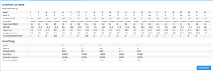

@addicted. Hier die Screenshots:
