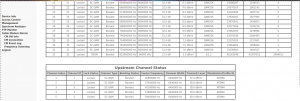

Unter der Config-Oberfläche des TC4400 zeigt sich aber, dass im Kanal 32 im Down (OFDM) viele nicht korrigierbarer Fehler auftreten. Ist das normal? Siehe Screenshot.

Der OFDM ist das Problem, daher auch der niedrige DL und Schwankungen.
Entweder den kaputten OFDM einmessen lassen oder einen Sperrfilter bestellen.
  • TC4400 - halbe Bandbreite im Downstream? Beitrag #13
Der Anschluss sollte generell mal überprüft werden, der Downstream SNR ist nicht nur auf dem OFDM sehr bescheiden.

  • TC4400 - halbe Bandbreite im Downstream? Beitrag #15
Die Leitungswerte sind total außer Range. Dass hier überhaupt was durch kommt, ist ein Wunder.
