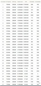

Momentan sind nach 30 Minuten Betrieb des Modems die unkorrigierbaren Fehler jedenfalls noch höher, als die korrigierbaren.
Bin mal gespannt, ob sich das nach der Wartung ändert :rolleyes:
Zumindest schmeißt ein Kanal (474 MHz) keinen Fehler, eventuell ein Licht am Horizont 🙃

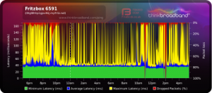

Das hat doch eh jeder an, der Thinkbroadband und Co. verwendet, oder? Sonst kommt gar kein Ping von der Box zurück. Also das sollte das Problem wohl leider eher nicht lösen.

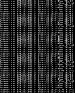

Bei mir passiert nur gerade das:
Ping-Statistik für 193.99.144.80:
Pakete: Gesendet = 944, Empfangen = 915, Verloren = 29
(3% Verlust),
Ca. Zeitangaben in Millisek.:
Minimum = 9ms, Maximum = 66ms, Mittelwert = 21ms
