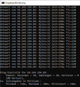

Bei mir sieht das so aus, s. Anlage

Bisher war auf keinem Screenshot ein Problem zu sehen. Der letzte Hop hatte nie Paketloss und die dazwischen interessieren nicht.

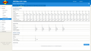

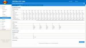

Nach dem Erhalt der neuen VF FB 6591 (vor knapp 4 Wochen) würde ich nochmal fragen wie es mit den Werten aussieht, die sagen mir halt nichts :)
und >><< nochmal der Link zum Post mit den "alten" Werten.
Die altuellen Werte:

Schlechter als vorher. Warum wurde Dein Box überhaupt getauscht?
Es wurde doch erklärt, dass 2-stellige Powerlevel Werte kein gutes Zeichen sind. Kannste doch selbst ablesen. Auch ein MSE Wert unter 35 oder 34 ist nicht so erstrebenswert. Und Upstreamkanal mit über 50 auch grenzwertig. Hast Du Einschränkungen bei der Internetnutzung?
Kannst du mit einen kleinen Gefallen machen bitte und einen Screenshot nehmen und die Sachen markieren, welche nicht so in Ordnung sind?
