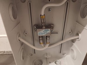

nachdem meine Modemwerte mit der VS-Station nach Wartungsarbeiten endlich gut waren, sind die 1000/50 Mbit zuverlässig angekommen.
Nun hat die Firma Tele-Union bei uns ein weiteren Anschluss für einen Mieter verlegt, welcher meiner Meinung nach nicht in Ordnung ist.
Es wurde im Keller einfach mein Kabel durchgekniffen, ein Y-Adapter gesetzt und das 2. Kabel angeschlossen. Auch optisch bin ich als Eigentümer nicht mit der Verlegung einverstanden.
Was sagt ihr dazu:
Der OFDM-Kanal ist von 35 auf 30 dB gesunken und die übrigen 31 Kanäle im Download von 38 auf 34 dB.

Über die Ausführung lässt sich streiten, was der Techniker anscheinend nicht gemacht hat, ist die Verstärkung entsprechend anzupassen.
Wenn er das jetzt nachholt, muss er beim Mieter vermutlich nochmal die MM Dose tauschen, weil dort dann zu viel Pegel ankommt.
Du musst jetzt eine Störung melden!
Deine Pegel sind jetzt nämlich absolut grenzwertig.

Wir sind uns aber einig, dass es technisch völliger Schwachsinn ist ein neues Kabel bis zur Hausverteilung zu ziehen ?!
Gut, hier wurden Fehler gemacht, aber ich sehe es wie Andreas = neu Einpegeln und dem zusätzlichen Nutzer, für den der Pegel aktuell wahrscheinlich optimiert ist, entweder eine andere Dose, oder ein Dämpfungsglied einzubauen, aber ein neues/zusätzlich parallel verlaufendes Kabel... am Besten je Mieter einen eigenen Hausanschluss, oder besser gleich die gesamte NE3 ebenfalls parallel verlegen lassen.
Und was Wünsche angeht: was ist bitte sehr nicht in Ordnung an der Installation ? auf dem Foto sehe ich nix ! du kannst viel wünschen, unter anderem eine UP-Installation, du musst dann nur bereit sein die Kosten dafür zu tragen !!! dann kannst du sogar, oder vielleicht noch besser, auf deine Kosten einen Techniker deiner Wahl beauftragen und alle sind glücklich.
Wenn Leoplan damit durchgekommen ist, mit Faulheit seitens des Kundendienst hat sowas meiner Meinung nach nichts zu tun, sondern mit völliger Unwissenheit des Kunden, aber natürlich dem Wunsch von Unity (= ebenfalls des Technikers) einen neuen Anschluss zu schalten, dann gut, aber wer mehr wie eine funktionierende Standardverkabelung will, der sollte auch dafür selber zahlen.

Aus einem anderen Grund ist die Installation auch nicht normgerecht: Bei Entfernen eines Gerätes (hier des Abzweigers) muss dafür gesorgt werden, dass alle dann "losen" Kabel mit ihren Schirmen im Potentialausgleich eingebunden sind - wenn das in Richtung des Haus-Verteilers mit einiger Unsicherheit noch der Fall sein wird, ist das bei den weitergehenden Kabeln nicht der Fall. Ein defektes am losen Kabel angeschlossenes Gerät außerhalb des Sichtfeld des Monteurs kann zum schnellen Dahinscheiden desselben führen ....
"Potentialausgleich in Empfangs- und Kabelverteilanlagen"
Der ausgelagerte Verteiler auf dem Foto findet sich in diesem PDF auf Bild 3 als Verteiler 1 und 2 in etwas größerer Form wieder ...
Bei solchen ausgelagerten kleinen Baugruppen wird das aber häufig "vergessen", da der Aufwand bei so einem "winzigen" Gerät zu hoch erscheint, und außerdem in die dunklen Ecken, in die man diese Kästchen nachträglich hineinbastelt sowieso niemand hereinschaut, der Ärger machne könnte ...
Je nachdem wie hoch man den Baum hängen will, könnte man mit einem per E-Mail an Unitymedia gesandten Foto dieses notdürftig montierten Verteilers/Abzweigers schon ein wenig Ärger für den Monteur auslösen.... Unitymedia ist da schnell dabei, das den Monteur bzw. dessen Firma auch finanziell spüren zu lassen ...
Wir sind Eigentümer und für mich sieht die Installation im Flur des Kellers optisch nicht gut aus. Von mir aus können die das alles wieder entfernen und der Mieter wechselt wieder auf DSL. Dem reichen, nach eigener Aussage, die auch jetzt gebuchten 50Mbit.

Ohje. Naja in der MultiLine würde ich eine solche Installation bemängeln.
Mittlerweile wird nach Metern abgerechnet und wenn du da nicht grade 20m+ ganz easy in ein bestehendes Leerrohr mit reinschieben kannst, lohnt sich das Leitung legen absolut nicht mehr.

So richtig weiß ich nicht worauf du hinaus willst,
Ich habe doch den Artikel verlinkt - an die vom Verteiler abgehenden Leitungen gehört ein Erdungsblock ...
Beim Austauschen oder Entfernen von Geräten oder Koaxialkabeln, muss die leitende Durchverbindung der Kabel -schirme (äußeren Leiter) erhalten bleiben. Die Innenleiter der Koaxialkabel sind für die Zeit der Trennung zu isolieren.
PRINZIPIELL hätte ein Erdungsblock in den die drei Leitungen eingebunden sind gereicht - wobei die geringere Fehleranfälligkeit solcher rein passiver Baugruppen wie diesem Tap einen Austausch eher unwahrscheinlich erscheinen lässt - nichtsdestotrotz ist die Installation nicht dem Stand der Technik entsprechend ...
Wobei das hier schon wieder anders klingt:
Wenn z.B. 2 x 8 Kabel vor einem Tausch eines Multischalters auf die erwähnten PA-Schienen geklemmt werden sollen, wird manch einer eher das lebensgefährliche „Kribbeln“ in den Fingern in Kauf nehmen, als diesen Zeitaufwand für die temporäre Sicherheit zu investieren. ....... Wie wirklichkeitsnah oder aber auch realitätsfremd der temporäre Potentialausgleich ist, mag jeder selbst für sich entscheiden. Wer weitsichtig genug ist und seinen diesbezüglichen Arbeitsablauf in der Praxis realistisch einschätzt, baut die PA-Blöcke demnach bereits dauerhaft bei der Erstinstallation ein und nicht erst vorübergehend im Reparaturfall!
Es scheint also zu reichen, temporäre Vorsorge für die losen Kabel während der Arbeiten zum Austausch zu treffen ...
Jedenfalls ist der Hausverteiler, den mir Unitymedia gesetzt hat mit einem F-Erdungswinkel ausgestattet... drei Pfade sind darüber geführt...
