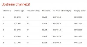

Nach der Bastelei von Tele-Union habe ich heute Abend bemerkt, dass der Upload nicht mehr so hoch ist wie sonst.
Dieser war selbst zur Prime-Time stabil bei über 50Mbit - jetzt in den letzten Stunden knapp über 30Mbit. Kann das damit zusammenhängen?
  • Installation mangelhaft? Beitrag #41
Alle 5 Kanäle laufen nur auf 16 QAM, optimal ist das nicht, aber vielerorts normal.
Der US wird wohl ausgelastet sein.
  • Installation mangelhaft? Beitrag #42
Danke, was heißt 16 QAM. Da steht doch 8 QAM?
