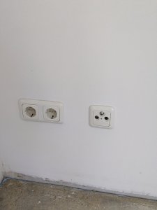

Guten Tag zusammen,
ich bin mit meiner Freundin nun zusammen gezogen und eigentlich wollten wir ihren UM Vertrag mitnehmen.
Problem: Weder online noch telefonisch konnte unsere Adresse gefunden werden, ergo kein Anschluss vorhanden.
Heute war die Schlüsselübergabe und jetzt sehe ich, dass sich in der Wohnung insgesamt 4(!!!) solcher Anschlüsse (siehe Anhang) in der Wohnung befinden.
Sind das nicht diese Multimediabuchsen?
Oder sind das alles normale TV/Radio Buchsen?

Ja, das sind Multimediadosen. Die dritte Buchse mit dem feinen Gewinde ist der Anschluss, an den Geräte wie ein Kabel-Router angeschlossen werden.
Fragt euren Vermieter nach dem Betreiber des Kabelnetzes. Muss nicht zwangsläufig Unitymedia bzw. Vodafone sein, kann auch irgendein lokaler Betreiber sein.

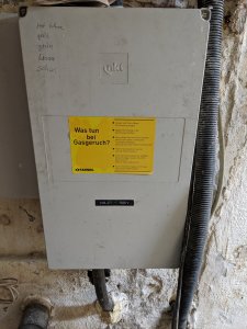

Gehe in den Keller und schaue, ob du den TV Kabel Haus-Übergabepunkt mit TV-Verstärker findest. Oft klebt an dieser Anlage ein Aufkleber vom jeweiligen Kabel-Betreiber. Da könntest du schauen, wer das ist. Und falls dort was draufklebt, kannst du relativ sicher sein, dass von dem dann auch eine Versorgung kommen kann.

Also im Keller habe ich nicht viel gefunden. Telekom und NKT.(siehe Anhang)
Ich habe aber auch schon die Hausverwaltung benachrichtigt.

Wenn die Verfügbarkeit Nein sagt, dann stimmt das zu 95%. Wenn du in der Wohnung überall 3-Loch Dosen hast dann sind das nahezu immer SAT Dosen, Multimediadosen werden in den seltensten Fällen an jedem Anschluss verbaut, sondern meist nur dort, wo ein entsprechendes Modem hin kommt. Du kannst also zu 99% davon ausgehen, dass es bei dir keinen Kabelanschluss gibt.

Ich würde einfach mal eine Abdeckung der Dose abschrauben und sehen was dort drauf steht. Vielleicht erkennt man so einfacher, ob es sich um eine SAT-Dose handelt
  • Besitzt unsere (neue) Wohnung doch UM Anschlüsse?! Beitrag #22
  • Besitzt unsere (neue) Wohnung doch UM Anschlüsse?! Beitrag #23
Aachen ist ex KabelCom Gebiet und dort ist eher NetAachen stark vertreten.
Wenn es SAT Dosen sind sollte auf dem Dach die entsprechende Antenne sitzen.
Mit der Abdeckung kann man nicht genau sagen um welchen Dosenhersteller und Typ es sich handelt.
  • Besitzt unsere (neue) Wohnung doch UM Anschlüsse?! Beitrag #24
Tatsächlich lässt sich oft sogar schon anhand des F-Anschlusses feststellen, dass es eine Sat Dose ist. Bei den typischen Sat Dosen die quasi jeder Elektriker überall rein zimmert, (natürlich auch in Kabelanlagen)ist dieser immer sehr silbrig glänzend, bei den (Unitymedia) MMDs der letzten Jahre ist das Metall meistens eher Matt oder andersfarbig, außer bei BTV Dosen, aber davon werden schon seit zig Jahren keine 3Loch Dosen mehr verbaut.
