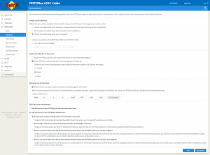

Wenn man das wie IPv4 umsetzten will, lässt man einfach die Link Local Adress des Pi holes verteilen, die ist Statisch. Das wäre wohl der einfachste Weg.
IPv6 bietet prinzipiell die Netzkonfiguration über verschiedene Quellen an. Bei ipv4 ist man auf einen einzigen ipv4 dhcp Server festgelegt, der alles liefert, also IP Adresse, Routeradresse, dns Server Adresse.
Ipv6 ist da flexibler. Man braucht eigentlich überhaupt keinen ipv6 dhcp Server, sondern da geht die Konfiguration entweder automatisch oder via Broadcasts vom Internet-Router. Das wichtigste sind die Router-Announcement Broadcasts vom Internet-Router. Der broadcastet regelmäßig die folgende Information:
öffentlicher ipv6 Prefix oder Abwesenheit einer Internetverbindung
ipv6 DNS Server
ist in diesem Netz ein dhcpv6 Server vorhanden oder nicht, und soll der zur Selbstkonfiguration kontaktiert werden oder nicht, und wenn ja welche Information soll von dem geholt werden
sollen Geräte sich selbst eine IPv6 Adresse geben oder nicht
Ich weiß jetzt nicht, wie das bei der Vodafone Station geht, aber bei einer Cable Fritzbox kann man das folgende konfigurieren (läuft bei mir so):
es gibt keinen dhcpv6 Server (das ist gut, da spart man sich die Einrichtung)
Bekanntgabe des ipv6 Prefix via Broadcast
Bekanntgabe der ipv6 Adresse eines DNS Servers
jeder ipv6 Client soll sich selbst eine ULA geben (lokale ipv6 Adresse)
jeder ipv6 Client soll sich selbst eine öffentliche ipv6 Adresse geben (SLAAC)
Das schöne ist, dass man in der Fritzbox bei dieser Konfiguration die ULA ipv6 Adresse des dns Servers (also eines Raspberry Pi) eintragen kann, die diese dann an alle Maschinen broadcastet. ULA ist deshalb gut, weil die sich nie ändert, auch wenn man mal ein neues öffentliches ipv6 Prefix erhält.
Entsprechende Konfiguration auf der Fritzbox:
