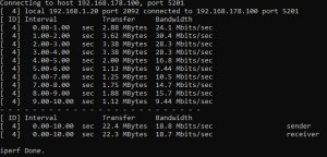

Der Upload zu meinen Eltern ist quälend langsam und inkonsistent. Meist erreiche ich nur zwischen 5-10 MBit/s. Natürlich habe ich das Setup zuvor hier lokal getestet. Die schwächere pfSense meiner Eltern machte hier 80 MBit/s netto TCP. TCP wie UDP bringen hier keinen Unterschied, auch ob AES128 oder AES256, ob SHA256 oder SHA512. Egal ob MSS Clamping, ob MTU Reduzierung (man klammert sich ja an allem fest). Es ändert nichts daran, der Upstream ist langsam ins 1&1 Netz. Umgekehrt ist der Download vom 1&1 Netz zu mir "voll" da (mehr als 10 MBit/s schafft der Anschluss nicht). Ebenfalls ist er sehr konstant.
Das ganze sieht dann so aus:

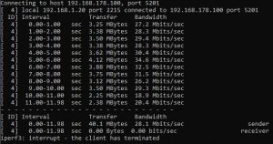

Interessant ist nun, knallt man mehrere parallele Streams rein, steigt die Bandbreite ein wenig:
Kann das jemand bestätigen? Betrifft es vielleicht nur das Routing ins 1&1 Netz? Mittels iPhone und Vodafone Netz, verbinde ich mich via IPsec. Hier sind die 50 MBit/s Upload relativ konstant da.

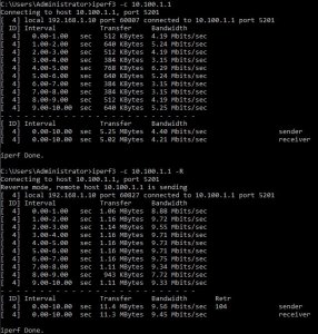

Heute läuft der Tunnel im Upstream noch schlechter. Der Downstream ist unverändert unproblematisch:
  • OpenVPN Site-to-Site langsam im Upstream Beitrag #5
Was sagt mir das?
Ich habe nun mal mittels Ping und Size eine optimale MTU von 1470 ermittelt. Trage ich das mittels "link-mtu 1470" bei Server und Client ein, erhalte ich ganz kurz mehr Speed, bis es wieder einbricht:

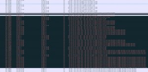

Denn nach dem Mitschnitt, schaut es so aus, als wenn einiges 2 mal übertragen werden muss.
Dann spielt natürlich die Latzen mit rein und die fehlende HW Crypto der APU1 auf der einen Seite (Habe deinen Thread im Netgate Forum gefunden).
Ggf. hast ja einen echt schlechten OFDM aufgeschaltet bekommen und da gehen dann weit mehr als 10% der Packete drauf und müssen neu übertragen werden.

Ich vermag es die Leitung eigentlich auszuschließen, da sie ohne VPN sauber läuft. Die Modemwerte sind gut und auch der SNR im Upstream liegt bei 27-29 dB und daher QAM64. Das Problem betrifft aber nur den Upstream, also sobald Daten in den Tunnel übertragen werden. Umgekehrt, läuft es sauber und es treten auch nicht diese Duplication und Retransmission Pakete auf. Ich wundere mich jedoch, wieso in einem UDP Tunnel kein einziges UDP Paket vorkommt, sondern alles TCP ist.

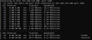

Ich habe nun mal eine MTU von 1300 vorgegeben für den Tunnel. Sowie die Send und Receivebuffer auf 0 fixiert. Damit erreiche ich das:
Dort wo der Einbruch kommt auf 9,44 MBit/s, war wieder das hier zu sehen, zuvor überhaupt keine Auffälligkeiten:

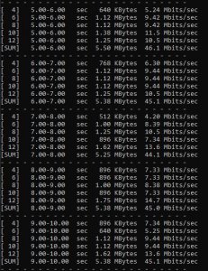

So, ich habe wohl nun das Problem mit der Vodafoneleitung herausgefunden. OpenVPN nutzt wenn keine Buffer gesetzt werden, die Standardgröße des OS (welche ist das bei FreeBSD?). Wie dem auch sei, habe ich sie nun mittels sndbuf 0 und rcvbuf 0 auf 0 gesetzt. Hier war der Durchsatz schon besser. Eine MTU von 1400 und MSS von 1360 brachten nun den Durchbruch:
Es treten keine Retrans oder Dup Pakete mehr auf :cool: Mit 5 gleichzeitigen Streams, komme ich auch auf die 50 MBit/s brutto:
