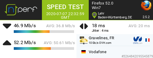

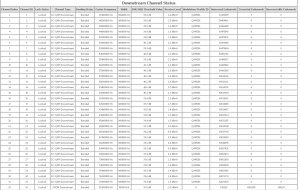

seit heut abend ist der download hier am Anschluss gestört. Um 19:47 Uhr gabs einen einzelnen MDD timeout im modem log, der download ist seither auf konstant 220mbit. Also wirklich konstant. Da schwankt nix, egal bei welchem speedtest, als wäre das Modem auf 220mbit festgenagelt worden (gigabit provisionierung steht aber noch). Paketverlust ist keiner da, latenzen sind bei 10ms. Spricht also gegen ein dichtes segment (würde mich auch wundern, da wir das nie hatten).
Auffällig finde ich bei den downstream kanälen, dass der erste Kanal doppelt so viele unerrored codewords hat als alle anderen. Wirkt irgendwie so, als würde er nur noch den kanal und den OFDM nutzen?
Modem ist seit 30 tagen online, neugestartet hab ich es noch nicht bislang.

modem ist mittlerweile neugestartet und das ganze sieht so aus. Mbit raten pendeln sich gaaanz langsam hoch. Upload ist soweit da, aber der download braucht immer ewig bis er wieder da ist (nach 1 bis 3 Stunden), sofern er wieder voll kommt.
Anhand der upstream Werte hätte ich ja gesagt der würde ewig brauchen. Aber der ist voll da wie man sieht, nur der downstream braucht echt ewig um sich einzupendeln. Und das, obwohl die Werte ja sichtbar einwandfrei sind, nichtmal korregierbare Fehler abgesehen vom OFDM halt.
Es ist exakt das selbe wie damals schon
ich werde aus dieser docsis technik nie schlau.

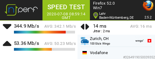

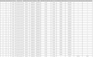

Ich verstehe halt weiterhin nicht, wieso es so ewig dauert bis sich der download eingependelt hat. Die downstream Werte sind einwandfrei (30 korregierbare fehler nach 11 Stunden auf den ersten 31 Kanälen, das is nix).
Dei screenshots oben entstanden 1 Stunde nach Modem neustart. Nach einer Mütze schlaf und 11 Stunden Modem uptime, läuft wieder alles.
die maximal vom router machbaren ~360mbit werden erreicht (auf fast.com mit maximaler Verbindungsanzahl).

Also mit dem OFDM stimmt ja nun etwas ganz und gar nicht. Das muss sich jemand ansehen.
  • download gestört seit heut Abend Beitrag #7
der war noch nie anders, früher sogar mal schlechter. Die meisten codewords werden ja auch korregiert. 9,7mio fehlerfreie, 78,3 mio korregierte und 941.000 nicht korregierbare.
Bislang hat auch keiner der Techniker, die hier waren, es irgendwie vermocht diesen anders einzustellen. Der kommt sicherlich von draussen so rein
