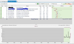

Na erstmal prüfen was du für Probleme hast, nen Anfang wäre halt mal nen Test mit PingPlotter in verschiedene Richtungen.
Ne Prüfung ob du Dual Stack oder DS Lite hast.
Ne Prüfung ob es evtl. am DNS liegt.

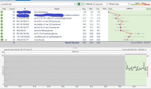

Hier ein paar Messwerte:
Was soll mir der IPV4 Ping über zB Mobilfunk im Detail zeigen um eine Bestätigung zu haben?

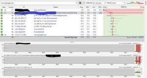

Wenn ich es mit dem Plotter übertreibe und den Interval auf 0,5sec stelle kommt es, erst nach ein paar Sekunden, zu Paket-Losses. Keine Ahnung ob hier die USG dann zu macht oder überlastet?

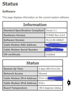

Leider zeigt mir das TC400 die Config-Datei nicht, sonder immer nur Hidden-Path/File.
Du musst Dich mit dem Admin User anmelden, dann steht dort auch die Info vom Configfile. Der "normale" User hat für diese Ansicht nicht die Berechtigung.
  • Umstieg von 400Mbit auf 1000MBit Leitung - Surfen langsam Beitrag #22
Danke @Andreas1969:
Hier die Gewissheit und der Beweis so nebenbei dass das KC lügt
cust-own_1000000_50000_ds_sip_wifi-on.bin

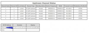

Kannst du mal bitte die Modemwerte zeigen? Ggf. gab es durch den Neustart und das Neuziehen der Config eine Änderung an den Kanälen (z.B. OFDM Zuweisung usw.)
  • Umstieg von 400Mbit auf 1000MBit Leitung - Surfen langsam Beitrag #25
Anbei die Modemwerte. Btw. eine IPV6 sehe ich hier nicht? Normal?
