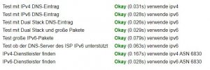

So, alles auf IPV6 inkl DNS IPV6 von Cloudflare.
Leider keine Verbesserung:
Test mit IPv4 DNS-EintragOkay (0.256s) verwende ipv4
Test mit IPv6 DNS-EintragOkay (0.285s) verwende ipv6
Test mit Dual Stack DNS-EintragOkay (0.210s) verwende ipv6
Test mit Dual Stack und große PaketeOkay (0.312s) verwende ipv6
Test große IPv6-PaketeOkay (0.214s) verwende ipv6
Test ob der DNS-Server des ISP IPv6 unterstütztOkay (0.252s) verwende ipv6
IPv4-Dienstleister findenOkay (0.398s) verwende ipv4 ASN 6830
IPv6-Dienstleister findenOkay (0.048s) verwende ipv6 ASN 6830
Deutlich langsamer als rv112
Die werte sind sehr gut auf die niedrigeren wie rv112 kommste nur, wenn du nach dem test nochmal F5 drückst ;)
