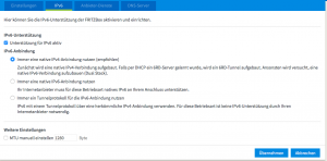

An einem Modem kann man keine MSS oder MTU einstellen. Die Leitung wird 1:1 übergeben.
Du meinst sicherlich, dass die Einstellung im Modem/Router nichts bringt, oder? Weil einstellen in der Fritte wäre möglich.
