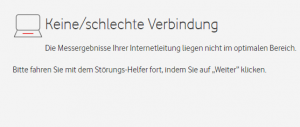

Der Störungshelfer sagt auch immer die Leitungswerte wären nicht okay, laut Vodafone wären sie alle chic.
Vor Monaten war hier schon mal ein Techniker deswegen, dann hatte ich nur so -1,5dB aufm OFDM, mittlerweile aber wieder eher -6,0 oder sogar noch schlechter.
Fragt auch ob ich einen Splitter verwende, und dann kommt:
Aber das wäre völlig normal laut Vodafone
  • Umstieg von 400Mbit auf 1000MBit Leitung - Surfen langsam Beitrag #116

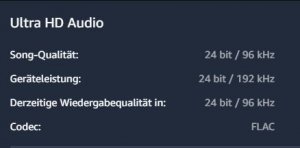

  • Umstieg von 400Mbit auf 1000MBit Leitung - Surfen langsam Beitrag #122
  • Umstieg von 400Mbit auf 1000MBit Leitung - Surfen langsam Beitrag #123
Auf Alexa absolut nicht. Am PC oder im Auto mit entsprechender Hardware definitiv. Seit der Einführung von HD hat Amazon die "normale" Qualität auf 128 kbit/s gedrosselt. Ultra HD übertrifft meiner Meinung nach sogar CD.
  • Umstieg von 400Mbit auf 1000MBit Leitung - Surfen langsam Beitrag #124
Bei Amazon Music tritt das Problem auch nicht auf. Hier z.B. Nur bei Radiosendern die über eine App laufen...
  • Umstieg von 400Mbit auf 1000MBit Leitung - Surfen langsam Beitrag #125
Das kann ich bestätigen, ich hatte das "Ruckeln" mit der App "radio.de". Mit der Amazon Music App keinerlei Aussetzer.
