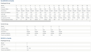

So, Techniker war jetzt da.
Er meinte, DocSIS müsse keine positiven Werte haben, es reicht wenn es zwischen -9dB und +4dB liegen würde ;)
Gut, er fand da irgendwie 2 Kanäle nicht schön, hat irgendwas an der Dämpfung gedreht und die Werte sind jetzt im Schnitt um ~7dB höher, was schon eine deutlich Verschiebung ist.
Dann gäbe es noch 2 Baustellen, weil durch Corona das Netz überlastet gewesen wäre.
So sehen die Werte jetzt aus, mal gespannt wie lange es jetzt so bleibt und ob es wirklich die Probleme behoben hat
Das erste mal das ich DocSIS 3.1 ohne - im PowerLevel sehe, wenn auch nur knapp

Werte sehen gut aus 👍🏻
Bei mir musste der OFDM auch ins Plus um vernünftige Werte zu erreichen. Ist ja auch logisch, der Bereich hat ein breites Spektrum und fällt nach hinten hin ab. Wenn der Mittelwert schon unten in der Range steht, kann man sich vorstellen wie die anderen Kanäle aussehen und somit Fehler produzieren.
Ich wünsche Dir, dass Du ohne Aussetzer jetzt Spaß am Anschluss und keine versaute DC's hast 😀
