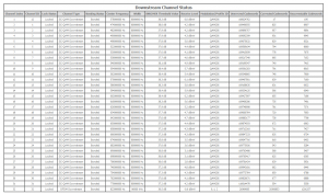

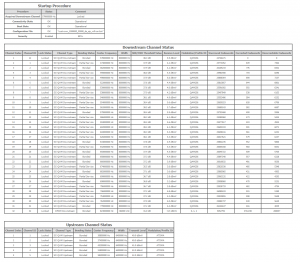

Während eines Ausfalls sehen die Leitungswerte so aus:
Die Uptime des Modems war zu dem Zeitpunkt 16 Minuten.
Die korrigierbaren Fehler im OFDM-Kanal steigen recht schnell in Milliardenhöhe, die unkorrigierbaren in Millionenhöhe.
Die Werte jetzt gerade sehen so aus:

Aktuell sehen die reinen Leitungswerte sauber aus. Powerlevel und MER passen bzw. sind im Rahmen. OFDM/3.1 könnte etwas höher sein, dürfte aber ansich kein Problem bereiten.
Viel problematischer ist, dass du auf allen Kanälen massiv viele Fehler hast. Die Frage wäre nun woher das Problem kommt. Entweder ist ein Störer auf der Leitung (dann müsste das Problem bei allem im Haus sein) oder bei dir im Wohnbereich strahlt etwas massivst sein (Defektes Netzteil o.ä.).

Mir ist schon mehrfach aufgefallen, dass der OFDM-Kanal während eines Ausfall auf ~25 dBmV im Receive Level hochgeht:
Und diesmal ist auch einer der Upstream-Kanäle auf 32 dBmV eingebrochen:

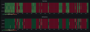

Ich kann mir ehrlich gesagt nicht vorstellen, dass hier irgendetwas einstrahlt. Dafür sind die Ausfälle zu zufällig und viel zu lange auseinander. Gestern um 7:55 Uhr kurz bevor der Techniker kam, hatte ich einen Ausfall. Der nächste Ausfall war erst heute um 16:00 Uhr. Dazwischen war die Leitung stabil.
Die Fehler kommen übrigens durch die Ausfälle. Zwischen den Ausfällen habe ich genau 0 Fehler.
Der letzte Ausfall vor gestern war am Sonntag Nachmittag (...während des F1 Rennens). Es lief also fast mehrere Tage durch.
Zwei Wochen zuvor sah es teilweise noch so aus:
