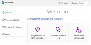

Bin Jetzt in der Router_Startseite, und jetzt?
Wo finde ich diese Tabellen?

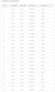

So, das hier sind diese Tabellen:
  • Probleme mit Internet und Telefonie Beitrag #8
Signalstärke und SNR ist i.O., allerdings sammeln sich dann doch einige Fehler an. Und wenn du schreibst, dass aus/an nichts gebracht hat, läuft die Box ja erst seit kurzem und von da an zählen die Fehler hoch. Im Upstream 5x QAM16 muss zwar nicht zwangsläufig einen Fehler verursachen, heißt aber trotzdem, dass in deinem Segment was nicht 100% i.O. ist. Im Idealfall hättest du hier 5x QAM64.
