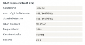

Mein Mi9T Pro kann 866Mbit durch 2x2 MIMO.
Ich bin froh wenn im gleichen Raum wie der Router noch so ~500Mbit ankommen.
An Vodafone liegt das wie geschrieben wurde nicht, über LAN hab ich meine 940Mbit (LAN-Maximum)
WLAN-Daten des Mi 9T Pro:

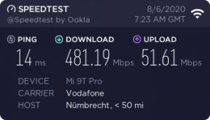

Speedtest 3m vom Router entfernt:

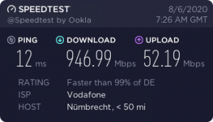

Zur gleichen Zeit am PC per LAN verbunden:
Vodafone hat in diesem Fall leider absolut recht. WLAN ist ne Behelfslösung und du kannst froh sein überhaupt die 300Mbit zu erreichen.
Wenn dein Gerät kein MIMO unterstützt wird es schnell noch deutlich niedriger.

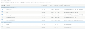

Schau das nach und melde dich mit diesen Werten. Du findest die aktuellen Verbindungsdaten im Interface des Routers und in den WLAN Eigenschaften deines Laptop.
Insgesamt muss man sagen, ist WLAN ein extrem komplexes Thema. Maximale Geschwindigkeiten sind sehr relativ zu sehen, weil sie extrem von den jeweiligen Endgeräten und den räumlichen Gegebenheiten abhängen. Pi mal Daumen kann man davon ausgehen, dass bei üblichen Empfangsbedingungen die Hälfte der maximalen Geschwindigkeit abgerufen werden kann, bei optimalen vielleicht auch um die 70-80%. Gerade das 5 GHz Band ist extrem empfindlich und bereits ein Möbelteil zwischen Sender und Empfänger kann die Datenrate senken. Wirklich vollständige Auslastung bekommst du üblicherweise nur hin, wenn du mehrere Geräte im Netz hast, die alle gleichzeitig was übertragen, wobei hier dann auch ein optimaler Empfang vorausgesetzt ist. Einzelne Geräte, die einen schlechten Empfang haben, drosseln das gesamte Netz, weil sie mit wiederholten Übertragungen die Bandbreite verstopfen.
Willst du verlässliche Datenraten, verbinde deine Endgeräte mit LAN Kabel.
Bezüglich WLAN-Geschwindigkeit hast du jedenfalls eine nicht erfüllbare Erwartungshaltung. Schraub deine Ansprüche etwas herunter.
Was von den providergestellten Geräten mit Gigabit tatsächlich zu gehen scheint, ist wohl eine Fritzbox 6591. Ich habe hier meinen Firmennotebook fürs Homeoffice, ein Thinkpad L590, mit dem komme ich bei Übertragungen innerhalb meines Heimnetzes auf knapp über 1 GBit/s. Das ist das erste Gerät in meinem Besitz, was überhaupt so ne hohe Geschwindigkeit abruft. Verbinden tut der sich mit 1300/1300 GBit/s und den Eigenschaften "ac/ 160 MHz, WPA2, 2 x 2, 11k, 11v, MU-MIMO". Bisher hatte ich nur Geräte, die WLAN mit maximal 866 MBit/s verbinden - damit sind maximal nur um die 600-700 MBit/s reale Übertragungsrate möglich.
Die Sache mit den WLAN Datenraten sieht hier z.B. so aus:
