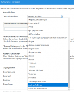

Fehlermeldung ist: Die Prüfung der Telefonie ist fehlgeschlagen. Die Anmeldung beim Telefonieanbieter ist gescheitert. Prüfen Sie die eingegebenen Zugangsdaten für die Telefonie.

Ich habe aber auch keine Auswahl für Unitymedia:
  • Wechsel von Standartrouter Unitymedia zur Fritz!Box 6490 Cable Beitrag #11
  • Wechsel von Standartrouter Unitymedia zur Fritz!Box 6490 Cable Beitrag #12
Anderer Anbieter ist richtig.
Wie lautet denn der Registrar

Es wird mir sogar der richtige Anbieter angezeigt.

  • Wechsel von Standartrouter Unitymedia zur Fritz!Box 6490 Cable Beitrag #24
Internet Telefonie Anbieter IPV6 und IPV4 bevorzugt, evtl. lag es daran, es hat geklappt!
