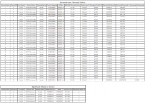

so siehts nach 4 Wochen Uptime aus.
  • Geplanten Nodesplit herausfinden Beitrag #33
Top eingepegelter Anschluss. Glaube den hätten viele gerne ;)

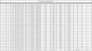

Ich hoffe das bleibt nach dem Nodesplit auch noch so :-D. Hier musste nach Umstellung nen Techniker ran, weil der OFDM komplett am Arsch war. Aber er kannte das Thema und hats ganz gut hinbekommen.
  • Geplanten Nodesplit herausfinden Beitrag #35
Nahezu exakt die gleichen Werte wie bei mir. Entweder Nachbar oder Zufall :)
  • Geplanten Nodesplit herausfinden Beitrag #36
meh. Irgendwann ruf ich da wohl doch mal an und die sollen herkommen und das teil nachmessen. gestern haben sie eine schneise am 60m luftlinie entfernten verstärker scheinbar aufgerissen, welche dann sofort die straße querte und dnan 100m lang weiter lief. Dachte die hätten evtl ne fehlerquelle gefunden und gefix,t aber es is genau wie vorher. gestern nacht geglaubt alles wäre toll mit nem 34dB ofdm, aber heute vormittag isser halt einfach wieder im tiefschlaf. Wie er halt einfach alle stadien beherrscht, von 13dB und partiellem service bis 34,5dB und keinen unkorregierbaren. 😆
