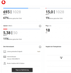

Auch der Speedtest selber "spinnt" auf meinem Linux PC (mit IPv6 unter Chrome) findet auch eine VodafoneStation... Upload ist auch mal wieder kaputt ...
